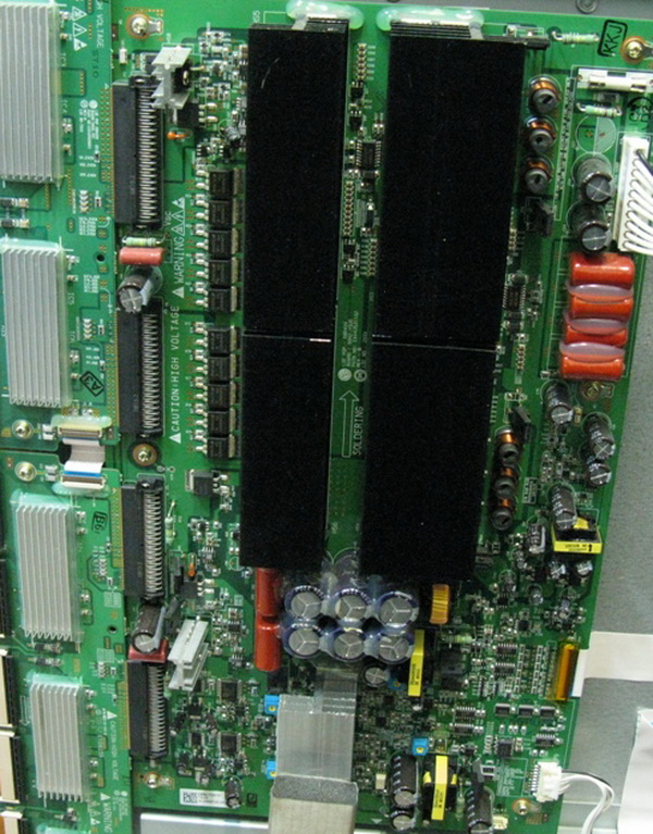

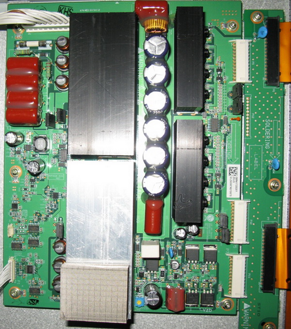

Здравствуйте! По ремонту плазм я новичок. В нашем ТВ LG 50PG7000-ZB нет изображения, есть звук. Работает только одна программа, и её не переключить. Регулируется только звук. На СКАРТе есть видео и звук. Подавал на входы видео- картинки нет. Напряжения БП в норме. На выходах YSUS, ZSUS имеются импульсы, на соответствие стандарту не проверял. Радиаторы YSUS холодные, ZSUS- теплые. На плате CTRL мигает светодиод 1раз- 1сек, 3раза- 3сек, перерыв - 6 сек. Есть надежда, что проблема в плате ТЮНЕРА, а Z, Y, CTRL - "живые". Как включить ТВ в режим монитора переключив CTRL, без тюнера? Состав: тюнер 50PG60/70, PD81A, EAX52816902(0); 50H2_CTRL,EAX43474702, EBR41731901; 50H2_YSUS, EAX42531102, EBR41728701; 50H2_Z, EBR41733201, REV 8, PDP080410; матрица PDP50H20000. Всем спасибо
Матрица PDP50H20000
50H2_CTRL, EBR41731901, EAX43474702, PDP080411
  zsus_416.jpg  193.39 КБ  Скачано: 4844 раз(а)
  ysus_119.jpg  205.49 КБ  Скачано: 4814 раз(а)

Сильно смущает, что радиаторы YSUS холодные. Импульсы на выходе Y с меняющимся видеосигналом имеются, на адресной шине нашел точку, где видеосигнал тоже имеется. Амплитуда выходных сигналов Y занижена. Такое впечатление, что Y заперт. Детали на радиаторах: MA3DF30 2 шт (21.8V / 21.8V / 26V), 2 шт (3.2V / 3.2V / 22V), 2 шт (0V / 0V / 21.9V), 2 шт (22V / 22V / 194V), 45F122 2шт (3.3V / 3/3V / 26V), 2шт (3.1V / 3.1V / 3.4V), 4шт (0V / 0V /21.9V), 4шт (21.9V / 21.9V / 194V), SUM45N25 10шт (0V / 0V /21.8V). Судя по характеристикам, MA3DF30 и SUM45N25 выдержат и 250V. Напряжение БП в норме. Ничего сгоревшего не видно. Шлейфы подключены надежно. Может ли быть такое, что Y заперт по команде с MAINBOARD ( плата ТЮНЕРА )? Как должны вести себя платы YSUS и ZSUS в случае сбоя SOFTа в mainboard? Добавляю осциллограмму с Yи Z получше.
ДОБАВЛЕНО 22/12/2009 17:42
Резистор 100 Ом подключал к разъему AUTO_GEN при подкюченной плате ТЮНЕРА (mainboard). Перебрал возможные варианты, подключения производил при выключенном ТВ. Экран не засветился, т.е. ТВ не перешел в режим монитора.
YSUS, 20V/деление, меняется как видеосигнал.
ZSUS, 20V/деление

3. Плату YSUS снял, прозвонил без выпаивания все силовые элементы - все в норме. Предохранитель целый, напряжения на разъеме от БП - в норме. Думаю: или сгорел "ключ" на плате YSUS, понижающий/отключающий питание на транзисторах, или отключение происходит программно от CTRL или MAIN BD. (Напряжения я называл выше). Схема нужна. Телевизору 1,5 года, что-то не верится, что плохие конденсаторы. ( Гарантии нет, т. к. нет документов)

2. Отключил YDRVTP и YDRVBT от YSUS. Сигнал на выходе YSUS вырос в 1,5-2,0 раза. Прозвонил плату YDRVBT - сопротивление 25 Ом на разъеме, где должно быть много. Включил ТВ без неё - экран светится, но только верхняя половина.
