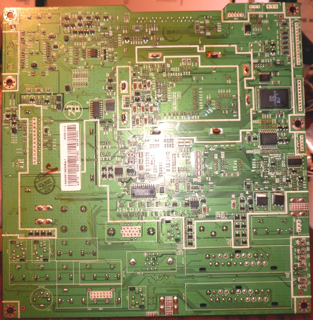

alrin
Сообщения: 88
Сообщение #4 От 18/12/2010 21:04 цитата
VITA, я всю плату проглядел, но не нашёл эту 24с256! Фото прилагаю.
Я и по схеме смотрел, не нашёл. Покажи, пожалста!
А фото инвертора я не сделал, телик стоит у клиента.
ДОБАВЛЕНО 18/12/2010 22:11
плата BN41-00630B. обратная сторона

А что за микросхема А21SC ? Может эту память
надо менять?
Из инета выяснил, что это 24с02, но никак не 24с256.

alrin писал:
надо менять?
не трогай, это к разьему DSUB относится...жди понедельника, посмотрю, скажу

alrin писал:
надо менять?
EDID там находится,для опознания компоутером устройства и возможных разрешений для данного устройства, не лезь к ней.

alrin, я кстати по твоему фото так и не вижу-ты экран снимал?

alrin
Сообщения: 88
Сообщение #10 От 19/12/2010 19:25 цитата
Экран я не снимал. Может быть это там!
