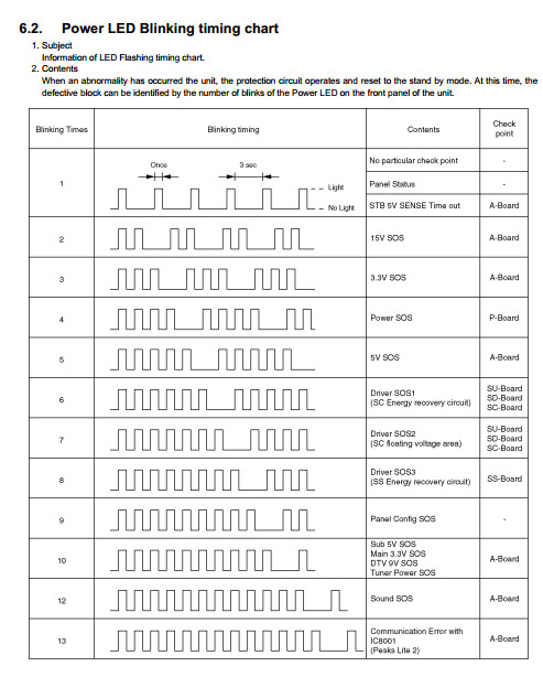

Телевизор PANASONIC TH-P42C10S.
Состав :
MAIN: TNPH0782 (04EF32122EF)
Z PCB: TNPA4774 AF
X PCB: TNPA 4892
Y PCB: TNPA4773
Power Board: LSEP1279.
При включении, срабатывает реле запуска, блок питания начинает работать. через 2 секунды уходит в стен-бай. Напряжения Ve, Vsus, а также 5v, 12v появляются, но из-за малого времени работы нельзя точно померить. (плюс-минус соответствуют). После MAIN сообщает ошибку - 14 морганий. В мануалах подобных телевизоров нашел только 13 морганий

Да, я знаю. Заменить телевизор, где-то это я слышал, или MAIN. Повторю: После включения, отключается меньше чем через 2 сек. Нужен тестер с памятью. Поэтому и спрашиваю, что такое 14 морганий?

Сообщение #4 От 18/09/2014 13:34 цитата
Я когда в авторизированом сервисе работал, тоже посмеивался. В течении 10 мин сервис-мануал на рабочем столе. А в сложных вопросах ведущие инженеры с фирм помогали. Хорошее время было! Извините за ностальгию по молодости недовольство, огорчение
Это с другого мануала!
  Ошибки.jpg  76.81 КБ  Скачано: 1832 раз(а)
102360
Сообщения: 27
Сообщение #5 От 19/09/2014 03:38 цитата
dk5656, Audio PWM SOS

Сообщение #7 От 19/09/2014 10:29 цитата
Выход звука OUT на микросхеме LV4920. Согласно datasheet напряжение питания в норме 15в, выход не закорочен, выход обратной связи только сигнал NOD_THERM. Так я понял датчик температуры - в порядке. Не похоже на Audio PWM SOS?

Сообщение #13 От 20/09/2014 14:31 цитата
После тщательных проверок - вывод mn103sh9f неисправна. Подавал высокий уровень, низкий. на G-SOUND_SOS. Все равно не работает. Надо искать TNPH0782 (04EF32122EF). Спасибо!

Сообщение #15 От 04/11/2014 13:14 цитата
Ошибка 14 в этом майне идёт так же из-за выбитого HDMI,сейчас такой же стоит на прогоне,был пробит по питаниям 1,8 В ; 3,3 В ,откинул питания от ADV7470 (HDMI) ,телевизор работает ,естестно без HDMI ,клиенту ето не принципиально
