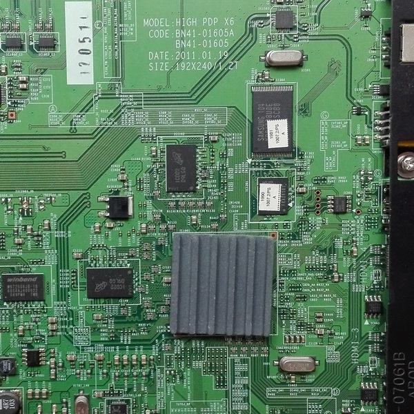

Main: BN41-01605A
Logic: LJ-41-09390A
PSU: PB5FA(PSPF371501A)
Tuner: BN40-00217A
X-SYS: LJ41-09426A
Y-SYS: LJ41-09427A
Матрица: S50FH-YB09
После подачи питания аппарат загружается до появления названия входа. Затем щёлкает реле и перезагрузка. Далее процесс повоторяется. Выключил с пульта в момент воспроизведения фильма по DLNA. При последующем включении началась вышеописаная проблема. Сейчас реагирует на пульт/кнопки лишь миганием диода.
Напряжения в норме. На майне все стабилизаторы (1.2В, 1.5В, 1.8В, 3.3В, 5В, 9В, 12В, 18В) тоже в норме. Ничего не перегревается. Откинул питание майна, откинул LVDS-шлейф между майном и лоджиком, посадил PS_ON на землю через 100 Ом, замкнул на лоджике 3 и 4 контакт. Включил. Тест матрицы идёт, ничего не выключается.
Подозреваю софтовую проблему.
На майне 2 больших NAND-флэшки k9gag08u0e (TSOP, 2Gb, MLC) и kfg1gn6w2d (BGA, не могу найт инфу, судя по всему, 1 Gb) На них наклейки с одинаковыми версиями прошивки. Это получается, прошивка размазана по этим двум чипам?
Имеет смысл ещё что-то делать, или майн под замену?

Те же грабли, что и у LED D55x0, надо дамп искать, готовиться. улыбка

рёв в три ручья рёв в три ручья рёв в три ручья Блин так и думал... Вкратце по дампу просветите. Обе шить придётся, или только BGA-шку? Не будет ли потом два одинаковых телека в природе? Или это пофиг?

Склоняюсь к K9GAG08U0E. Пара последних вопросов лишняя. улыбка

Как раз собирался отписаться. В общем, купил новую материнку. NAND-программатор не нашёл, но нашёл комплекс PC-3000 Flash, которым получилось снять дамп с рабочей флэшки. Дамп сохранился в формате .dmp и размер чуть больше 2Gb, т.е. больше объёма флэшки. Из этого дампа реально получить обычный бинарник, пригодный для скармливания программатору? Телек вчера собрал.
