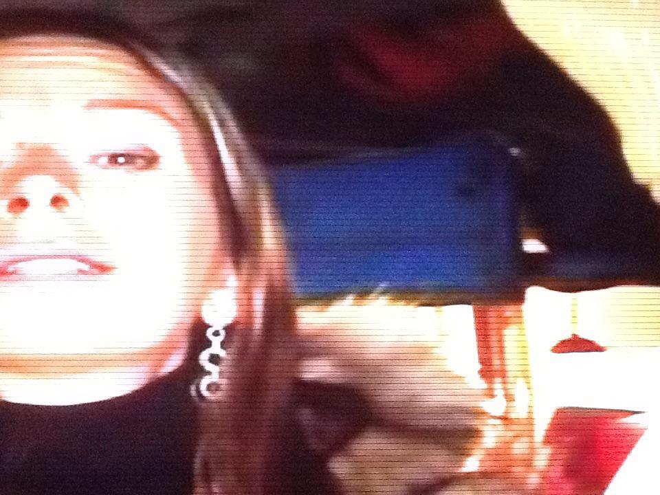

ТВ пришел в ремонт с неисправностью нет изображения. Хозяину тв предложили менять матрицу.При включении загорается подсветка есть звук переключ. каналы нет изо.Шасси LD33B панель lc420euh (pfp1).При осмотре и замерах выяснил что LVDS валится в защиту.Было подозрение на залитие панели. Разобрал добрался до планок .Следов попадания влаги нет.Прозвонил нашел кз на одной из планок оказался керам smd кондер. Поменял появилось изо но с тонкими гор. полосами. Замеры на планке:
vcom_r 6.59v
vcom_fb6.58v
reset-4.88v
vst-4.93v
vgl-4.97v
vgh_even 27.6(-4.97)
vgh_odd 27.6 (-4.97)
vgl_f -4.97
vgl_r 27.6
clc1 5.04
clk2 5.03
clc3 5.04
clk4 5.04
clk5 5.03
clk6 5.04
У товарища стоял на выдачу, на прогоне вроде la620, майн такой же только светло зеленый упросил раскидать его подкинуть майн. Поставил майн изо норма. без полос только перевернуто.Что успел замерить примерно совпадает с моим полосявым кроме clk1,2,3,4,5,6 на этом напряж 6.45в разбег примерно 1.5в Может TPS65198 глючит?, подкинуть пока нечего. Свои фото прикрепить не получается (больш.размер) нашел подобное.

Один или несколько клоков до панели не доходит.

Я замерял на самих майнах без шлейфов на панель на TPS65198 . С нормальным изо clk 6.45в. с полосами 5.02-5.04в.

Осциллографом смотреть надо сигналы, а не постоянку измерять. Я на трех одинаковых исправных панелях измерял, на всех по постоянке напруги отличались, так что это не показатель. Тебе Иван Зенин уже подсказал, отследи клоки от t-conа непосредственно до шлейфов на стекло.
А, блин, это 660, от майна до шлейфов.
ДОБАВЛЕНО 26/09/2017 10:18
И если с подкинутым майном изо норма, значит клоки или TPS не формирует или, они от нее до выхода с майна не доходят. Там не так много что проверять то.

В том то и хрень циферный ослик сдох. Буду искать какой нибудь аналоговый.
ANDREY F
Сообщения: 62
Сообщение #8 От 26/09/2017 11:32 цитата
Старый,добрый,советский, аналоговый С1-112 расставил все по местам . Оказался полудохлый резюк по выходу clk2 возле TPS65198 напруги вроде норм а сигнал корявый. Видимо когда проверял ,подзамкнул ,мастер где сказал менять панель. Выпаяный резюк звонится где-то 170-300ом хотя на плате был примерно 100ом. Поставил 100омник изо норма.ТВ на прогон. Благодарю за участие.
