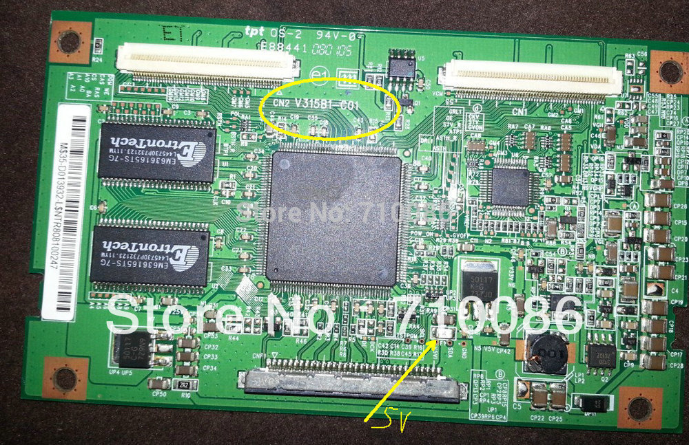

Вадим-Д
Сообщения: 169
Сообщение #7 От 21/09/2017 21:13 цитата
китайцы тоже указывают 5В,
v315b1-c01-T-CON-BOARD-996510009692-35-D013932-logic-board-for-SAMSUNG-LNT3242HX-NS-LCD32-09.jpg
 Размер файла:  292.67 КБ
 Просмотрено:  806 раз(а)

http://remont-aud.net/forum/78-12714-5#179360
VIN 5V
VDD 3V3
VGH 18V5
VGHP 23V
VDA 14V
VGL -5V5
VCM 5V8
VREF 13V
V25V 2V5
V33V 3V3
Вадим-Д
Сообщения: 169
Сообщение #12 От 21/09/2017 22:52 цитата
Иван Зенин писал:
На майне питание панели (12v-5v) переключается опционными дроселями. Откуда ты знаешь, что с ним до тебя делали?...
Незнаю,что делали до меня.Завтра еще раз посмотрю по поводу переключения питаня,но не увидел возможности переключения.
А вариант иного T-Cona к этой матрице?
ДОБАВЛЕНО 21/09/2017 21:55
Борис Горбунков,
Спасибо,все-таки 5 Вольт?

Сообщение #15 От 22/09/2017 10:09 цитата
Вадим-Д, отпаяй предохранитель на T-CONе и подай на T-CON 5В - посмотри как будет работать.
