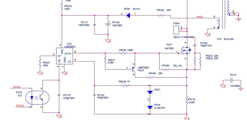

Не могу найти маркировку микросхемы в блоке питания телевизора ECON EX-32HT006B V1B01. На самой микросхеме надпись Stb и корпус SOT23-6. Скорее всего это ШИМ-контроллер, так как стоит на управление силовым транзистором. На обратной стороне платы надпись CV3663C-K32, Шасси JUC7.820.00258695. Может у кого есть схема телевизора или блока питания????

Дмитрий Гусев, Сравни со своей платой...
  23-06-2021 220951.jpg  66.7 КБ  Скачано: 1284 раз(а)

Спасибо, схема высланная мне Вами подходит. По кодировке SMD всё равно ни чего не нашёл. Вот что удалось прочесть на микросхеме.
