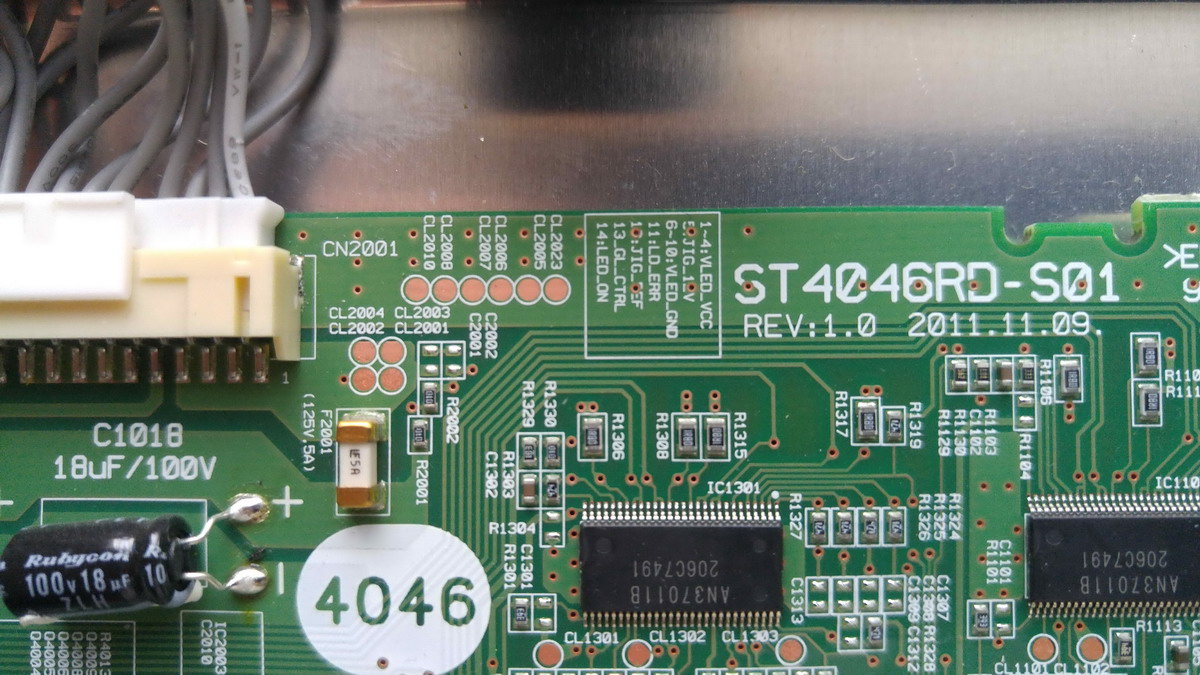

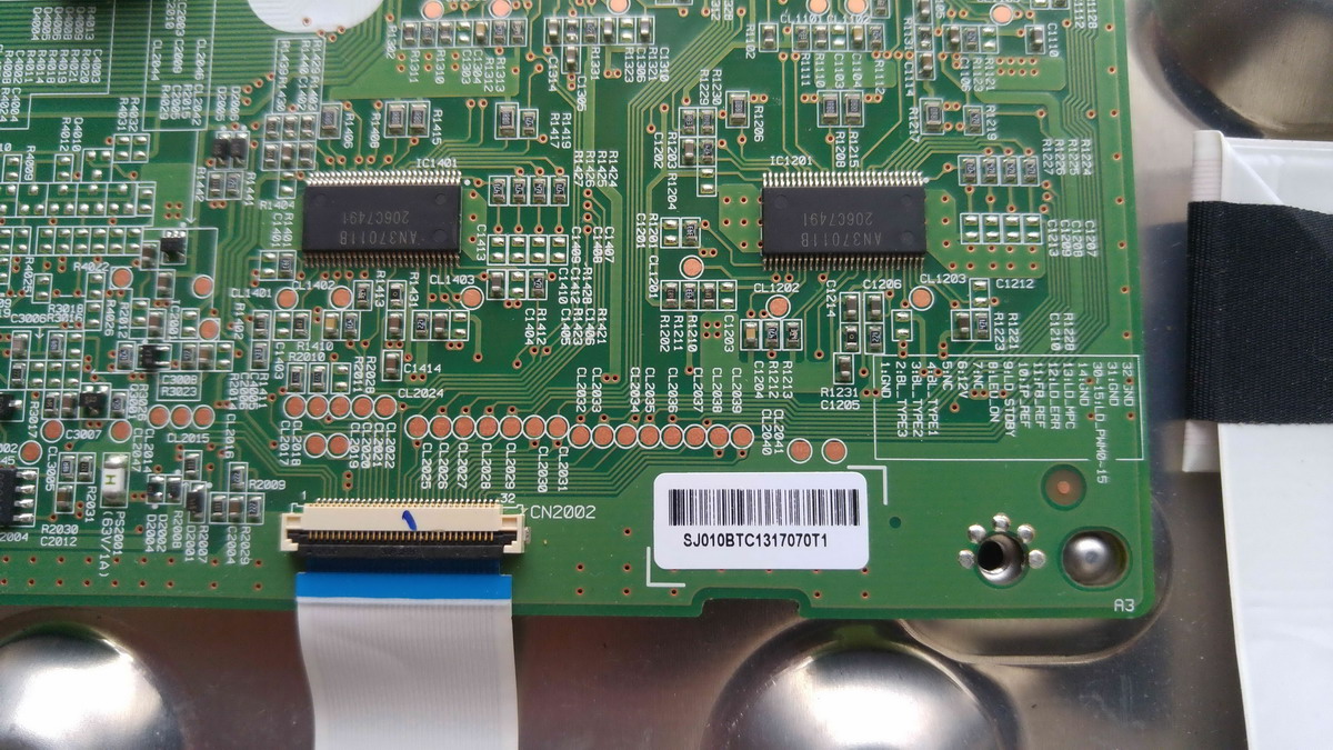

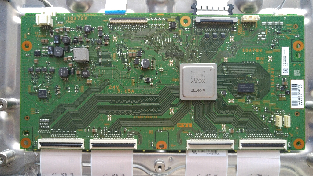

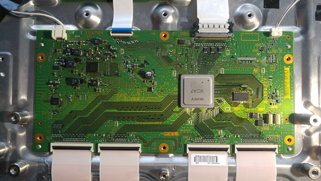

Состав:
Main: 1--885-388-52
Panel: FQLR460LT01
T-con: 1P-111CJ00-4010, PYL2
БП: APS-324, 1-886-217-11
Поступил в ремонт Sony 46HX855 мигает 5 раз, ошибка t-con или панели. На t-con-е SM4109 молчит, отсутствуют все выходные напряжения Von 27v, voff-11v, avdd16v, hvdd 7,6v и др. даже кратковременно перед срабатыванием защиты кроме 3,3v и 1,2v. SM4109 была заменена на новую, напряжения не появились. Подал 3,3v через резистор, предварительно отключив от прцессора на ножку EN2 SM4109 все напруги появились, но светодиод по прежнему мигает 5 раз. Подогнали t-con 1-883-893-11 от другой панели не подходит по разьемам на LED драйвер и на IR плату. Перекинул флешку 25q32 с того на родной t-con, телевизор запустился но нет подсветки ИЗО фонариком просматриваеться. На выходе разьма на LED драйвер по 0,5v 16 пинов управления подсветки. Еще подозрение на питание LED драйвера, 28,6v. На входе планок 28,6v, на катодах 4 выхода 1,1-2,2v. Прошу помощи, нужна прошивка. t-con 1P-111CJ00-4010, IC8306 25q32 заранее спасибо. Дампы флешек t-con-ов во вложении.

Да я думаю не в подсветке дело, нужна родная прошивка. На выходе ткона на драйвер подсветки подаются 16 напряжений регулировки подсветки которые в данном случае приблизительно 0,5v, на некоторых вообще 0v. Так же на выходе led драйвера на БП формируется напряжение GL_CTRL, в данном случае оно равно -0v. При подачи на него через резистор 3,2v, подсветка включается, появляется вместо 28,6 - 60V, но через время уходит в защиту с 4 миганиями. На пине LD_ERR - 0,66v.

Иван Зенин, Спасибо все заколосилось. Как оказалось вся проблема была в IC8306 25q32. Тема закрыта.
