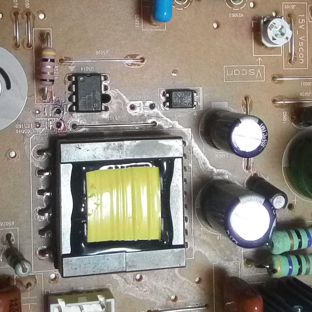

Замеры: во время включения появляются все питания с БП, все в норме ( 5.3В, 15В, VA 58В, VS 210В. ) через несколько секунд пропадает команда VS-ON и питание VS начинает медленно снижаться. Далее начал иследовать цепи питания "VE" ну и выяснилось что "VE" не появляется! На плате MAIN Y облазил вокруг трансформатора и шимки 3br0665jz (часть схемы где собственно формируется питание VE и некоторые другие питающие моменты) Заменил шимку, заменил три керамических кондера по 10мкФ. И Ура! VE появилось, но блин оно завышено - 136V. Эти самые 136В через шлейф бегут на плату MAIN X, там через не большой полевик Q4005 попадает на контрольную точку VE и на ней собственно в место 98В все 136.
Помогите, подскажите как понизить VE? если у кого есть сервис мануал, просьба выручить им!

Относительно чего меришь? Если и вправду завышено - это обычный БП. Ищи в обратной связи.

фото 2
ДОБАВЛЕНО 26/04/2017 13:31
Я понимаю что это обычный БП. на втором фото замеры и не как не вяжется в голове следующее:
с одной из вторичных обмоток ТС снимается 98В ( фактически там 136В) так же имеется 18В с другой обмотки фактически и подаются на стабилизатор 75D15 и по логике эти 18В они так и должны быть 18тью, Верно? НО ПОЧЕМУ VE 98В так задрано???
TL431 исправна, обратная связь исправна.
Так же TL431 управляется дополнительной еще чем то,. через резисторы и транзисторный ключик связана с микросхемой T541A и далее лоджик
я не понимаю как мне понизить питание VE и вообще нужно ли понижать?
я могу с помощью подбора резисторов или заменой элементов в ручную снизить мои 136В до 98! Но и тогда другие вторичные питания этого трасформатора упадут!
Кстати все электролиты вокруг проверил ECRом - все целый, все живые
Думаю а может так оно и должно быть и рискнул включил ТВ в рабочий режим, изоброжение появилось но спустя несколько минут у меня погорели транзисторы на плате MAIN Y.

Может я зря доскребся до этого БП? эти 136В через шлейф идут на плату MAIN X и через полевой тразистор попадают на контрольную точку VE. Полевик так же управляется сигналом XB_C с платы Лоджик.

Выяснилось следующее
проблема оказалась в блока MAIN_X. заменил полевой транзистор Q4005 пропоял все вокруг него ( тот самый ключик через которые бежит VE и попадает на контрольную точку) мои драгоценные 98 вольт появились! Ура товарищи.
Но блин ИЗО нет.
ДОБАВЛЕНО 02/05/2017 20:00
БП на секунду поднимает все питания и после медленное падение
