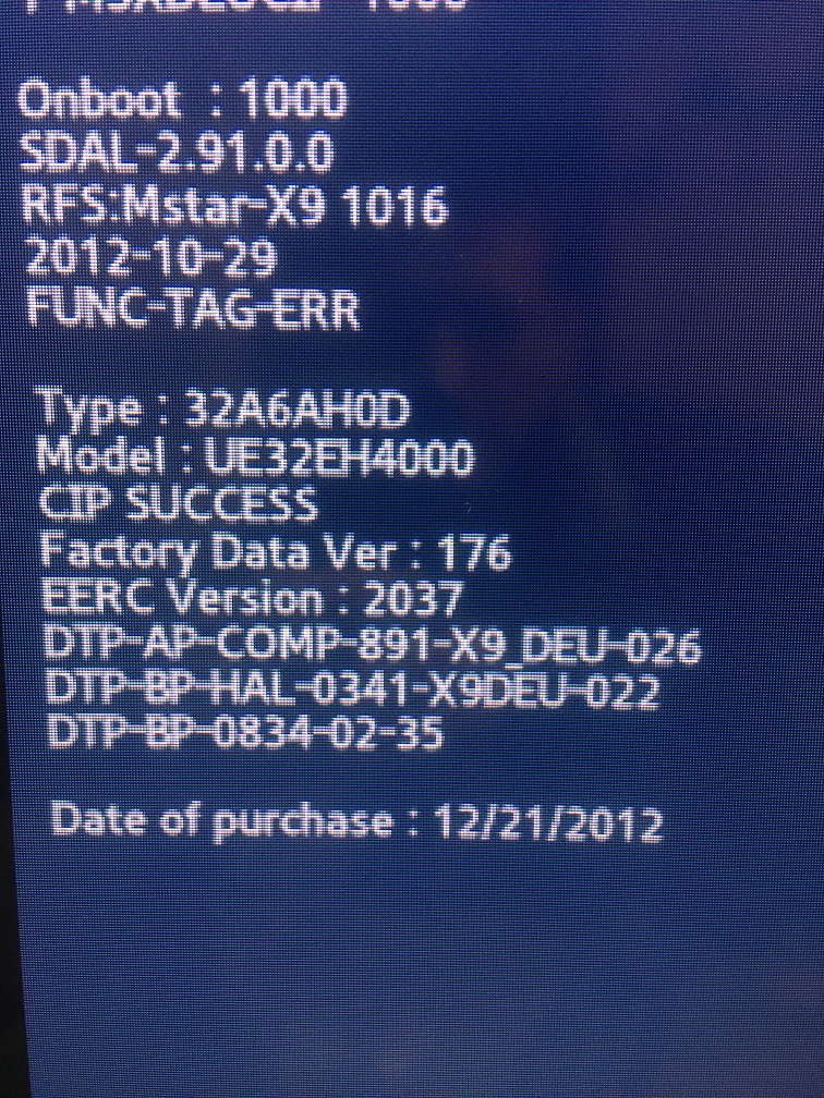

SAMSUNG LE32E420M2W.
main: BN41-01795A (BN94-05680B).
панель: LTF320AP13.
Вышла из строя материнская плата BN41-01795A (BN94-05680B), не нашел полного аналога на разборе, взял от другой модели (предположительно от UE32EH4000). Маркировка на текстолите совпадает и состав очень похож но бумажный стикер потерян. Есть отличия: наличие оптического выхода и компонентного входа. Поставил, всё работает, но проблемма с сенсорными кнопками. При нажатии на кнопку входов уменьшается громкость, при нажатии на каналы меняет громкость, включение, выключение не работает. Маркировка сенсора BN96-18314E. Скачал с оф сайта самсунга обновление прошивки на LE32E420M2W, оно встало с USB, но ничего не изменилось. Понимаю что корректней было бы найти родную плату, но хочется заставить работать эту. Подскажите в чём хранится информация по работе с кнопками (weltrend или spi или в nand). Возможно ли заставить кнопки работать переставив одну из микросхем со старой платы или перепрошить.

Eeprom со старой платы переставь.

Вообще-то в SAMSUNG LE32E420M2W кнопки, а в UE32EH4000 - джойстик.
И, скорее всего, ничего не получится.

Eeprom и spi это самое простое что можно перекинуть, попробую, но сомневаюсь что поможет. В модели UE32EH4000 действительно джойстик, но маркировка всех микросхем одинаковая, думаю различия хранятся в отной из них, переставлять комплектом с нанд не хотелось бы. Пульт работает штатно, но человеку принципиально чтоб работали кнопки.
ДОБАВЛЕНО 28/03/2022 17:37
Решил, что плата из UE32EH4000 из информации из сервисного меню, окуда она была снята неизвестно.

lelik.tula, прошивки велтрэндов Е420 и ЕН4000 отличаются. Вполне возможно, что в ней.

Сообщение #10 От 30/03/2022 02:02 цитата
Результат следующий. Начал с самого простого, перекинул Eeprom со старой платы по совету bumbox1974 и кнопки заработали штатно. Из минусов из меню пропал пункт выбора компонентного входа, так как на старой плате эти разъёмы не были даже запаяны. Возможно можно сохранить и рабочий вход компонента и адекватную работу кнопок переделав прошивку eeprom, но я не программист и задачи такой нет. Тему считаю решённой, спасибо всем откликнувшимся!
