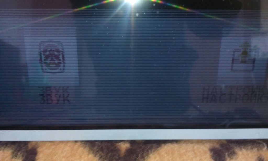

TOSHIBA LED
Model: 50L2353RK
Chassis/Version: L2300
Panel: LC500DUE SFR1
LED driver (backlight): DARFON 4H.B1910.001 B191-001
PWM LED driver: OB3372KP (20)
MOSFET LED driver: P0920ATF , P0320AL
Power Supply (PSU): B191-001 DARFON 4H.B1910.001
PWM Power: B127H (8), FAN7930C (PFC),SSC9522S
MOSFET Power: P0850ATF, P1060ATF
MainBoard: L2300
IC MainBoard: MSD8841BX, RT9025 (8), 5432 P22564 (8), 4435GM (8), TAS5707L
Тuner: SUT_RE221
Control: CT-90326
Неисправность: с частотой 2-3 секунды двоится изображение нижней половины экрана. Изначальная неисправность: нет подсветки матрицы. Заменена МС OB3372KP (20), подсветка появилась,дополнительно пришлось заменить 16 светодиодов подсветки. Периодическое двоение изображения появилось сразу. Проверены шлейфы, перепрошивка тоже результата не принесла. Что может быть, помогите советом. Или сразу замена MainBoard: L2300?

VICTOR6262, стекло снимал - что-то повредил-зацепил...

микротрещина на стекле сбоку. вариант восстановления есть.

Двоение изображения это стандартный дефект матраса 500дуе , убрать его обычно можно но все равно будет второй сорт

VICTOR6262
Сообщения: 5
Сообщение #11 От 24/03/2018 19:06 цитата
Спасибо за действительно дельные советы. Неисправность появилась до разборки экрана для замены светодиодов. Шлейфы чистил твердым ластиком, менял местами, прогрев микросхем паяльной станцией тоже не дал результата. Двоение появляется ровно на полэкрана с равномерной частотой.Может у кого-нибудь всречался подобный дефект. Прикрепляю фото.

В стекле матрицы , снизу ищите скол или трещину . улыбка
