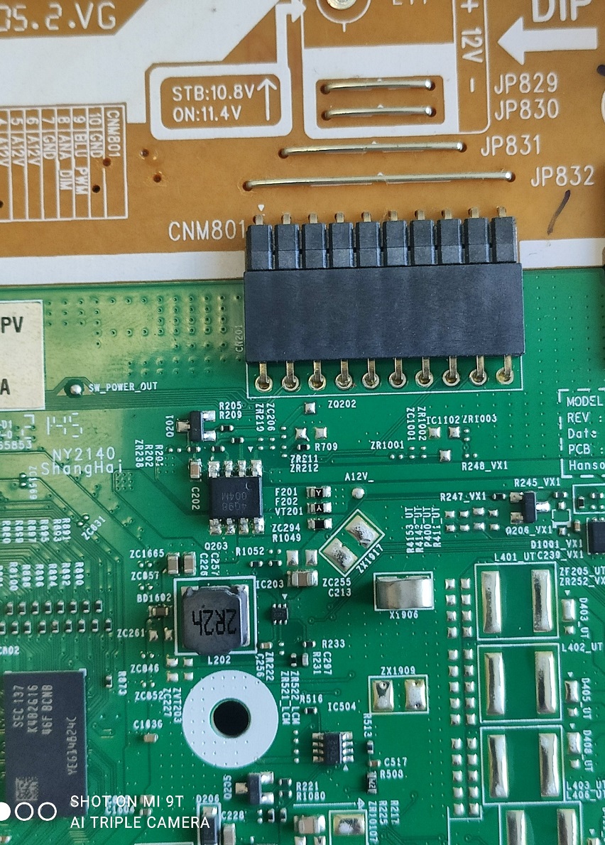

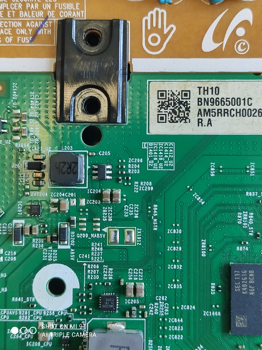

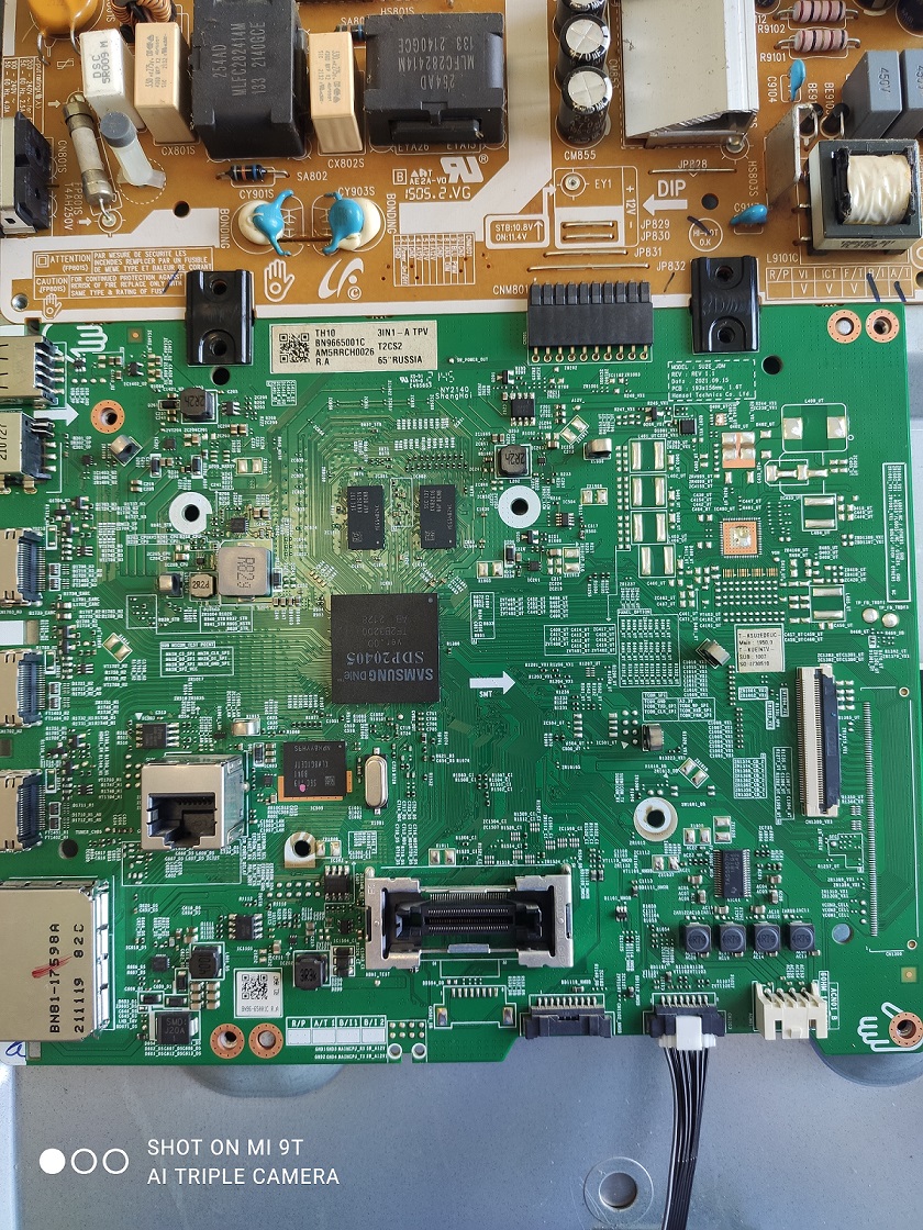

main BN9665001C
блок питания 3in1-kant_su2e_TPV_65
Блок питания рабочий, 12 вольт на выходе есть, подсветка работает. На main есть только 5В на ic204 других напряжений на преобразователях нету. Помогите опознать элемент на входе 12В Q203, на 1-й 2-й 3-й и 4-й ноге 12В на 5-8 тишина.

ManSan1 писал:
на 5-8 тишина.
А КЗ там случайно нет?

ManSan1, скорее всего это мосфет p-канальный. А управляет им Q201, предположительно команды нет, вот и не работает.

И проверь F201, F202

КЗ нет. F201, F202 целые. Поставил main с разбора и отдал телевизор.
