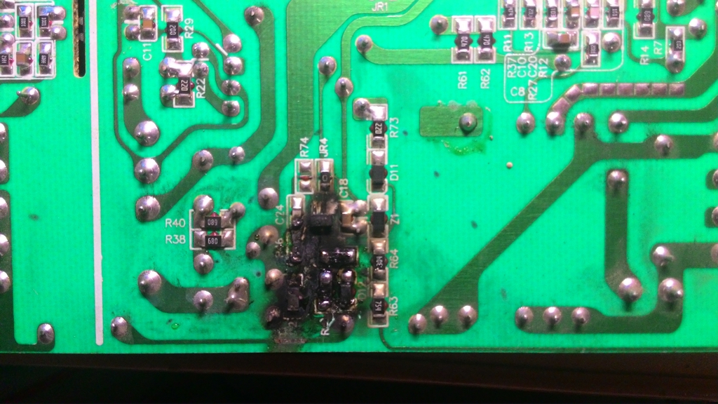

main - CV182H-F
Панель - T420HW0S V.0
Память - 25Q32
б/п - HTX-OP4200-201 (есть микросхемы L6599D, FAN7530)
В блоке питания выгорела микросхема LD7536R и ее обвязка R46, R41, R21, D12, R72, Q7, R39. D12 заменил на 1N4148, R72 22 кОм. Может у кого то есть схема или фото платы, что бы было видно номиналы сопротивлений R46, R41, R21. Я думаю что можно поставить такие R46~10 Ом, R41~100 Ом, R21 0 Ом, если не прав поправьте.

maxim-igra писал:
HTX-OP4200-201
R46 1 kOm (ставь любой от 470 до 2 kOm )
R41 100 Om
R21 10 Om

maxim-igra,
R41 10 Om !

Сообщение #5 От 05/03/2016 22:25 цитата
А зачем такой низкоомный резистор в затворе полевика? Да там хоть 1 Ком поставь - всё равно работать будет.

Сообщение #6 От 05/03/2016 22:42 цитата
Не скажи, полевик вылетит в миг.

Иван Зенин, = полевик вылетит в миг.=
Все правильно, из-за емкости затвора переключение становится пологим (вместо меандра будет что то типа треугольника), если смотреть осликом, в драйверах больше 56 Ом не встречал, от полевика зависит.
