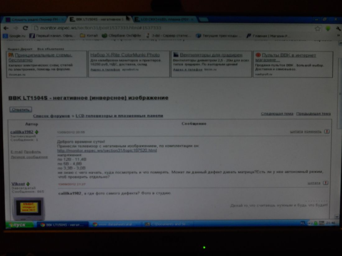

Доброго времени суток!
Принесли телевизор с негативным изображением, по комплектации он:
http://monitor.espec.ws/section31/topic187520.html
напряжения:
по 12В - 11,4В
по 5В - 4,8В
по 3,3В - 3,0В
не знаю с чего начать, куда посмотреть и что померять. Может ли данный дефект давать матрица?Есть ли у нее автономный режим, чтоб проверить отдельно?

caiiika1982, а где фото самого дефекта? Фото в студию. А что померять,так всё есть в даташите на матрас http://archive.espec.ws/section110/file24568.html

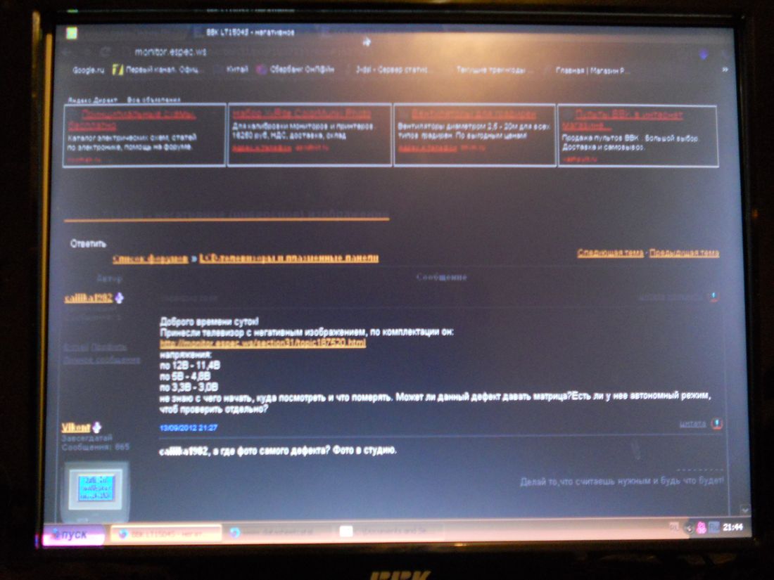

Вот 2 фото:
1) на мониторе - оригинал
2) на неисправном ТВ.

caiiika1982, уж больно правильный негатив,без искажений.Там в пользовательском меню,часом,нет пунктика "инверсия"?

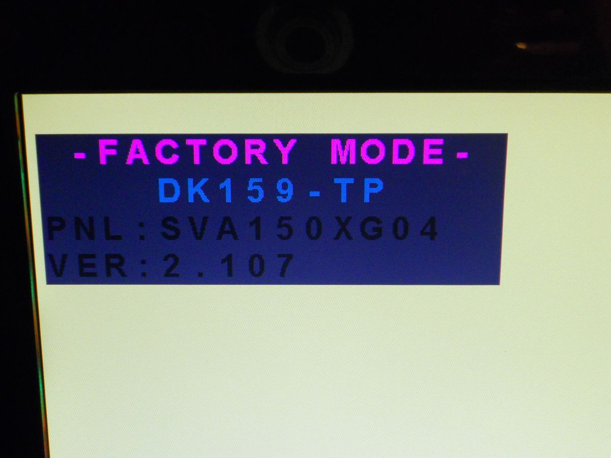

Дай фото, что в сервисе показывает на экране...

Даю. Заход делал согласно этому:
LT1504S, LT1904S, LT2004S, LT2209S (MST)
1) На включённом телевизоре удерживаем нажатой кнопку «CH▼» и нажимаем «STANDBY». Телевизор переходит в режим ожидания.
2) Удерживаем нажатой кнопку «CH▲» и нажимаем «STANDBY». Продолжаем держать нажатыми обе кнопки до тех пор, пока на экране включившегося телевизора не появится информация о входе в «Factory mode».

Чего-то меня смущает сервис мод, зашёл я туда, а на экране в левом верхнем углу только это, никаких пунктов о сервисе. Меню все тоже - пользовательское....что-то я не знаю что делать !!! Хэлп, пипл!
