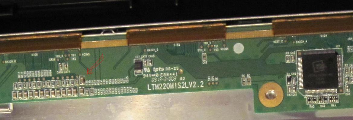

Сообщение #32 От 27/04/2012 21:16 цитата
Нашел дефектный элемент - коротила на землю чип емкость CD15. Отпаял ее нафиг, соединил дорожки, где стоял R3 сгоревший, накоротко. Возможно это был B3, т.к. рядом есть похожее питание DVDD и там стоит перемычка как резистор B2. И телевизор заработал!
Всем спасибо за помощь!

Кстати, я так и не нашёл СD15. Мой случай не в нём дело, но ради любопытства, в каком он месте хоть стоит??

Сообщение #36 От 14/05/2012 16:48 цитата
Хороший вопрос... Вот на фото красной стрелкой показал...
  5.jpg  69.69 КБ  Скачано: 930 раз(а)

Сообщение #37 От 29/09/2012 06:29 цитата
Может поможет кому - резистор В3 - 0,2Ом.

Сообщение #39 От 29/09/2012 21:07 цитата
Это просто балластный резистор по питанию 11,8V Их там много одинаковых.

Сообщение #40 От 09/08/2013 09:49 цитата
Обозначение элемента не R3 а В3 ищи на плате В1 и В2,тоже самое.
