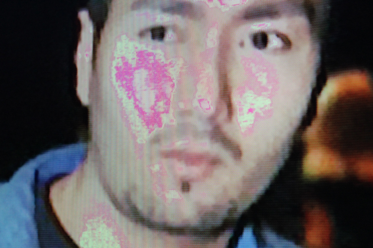

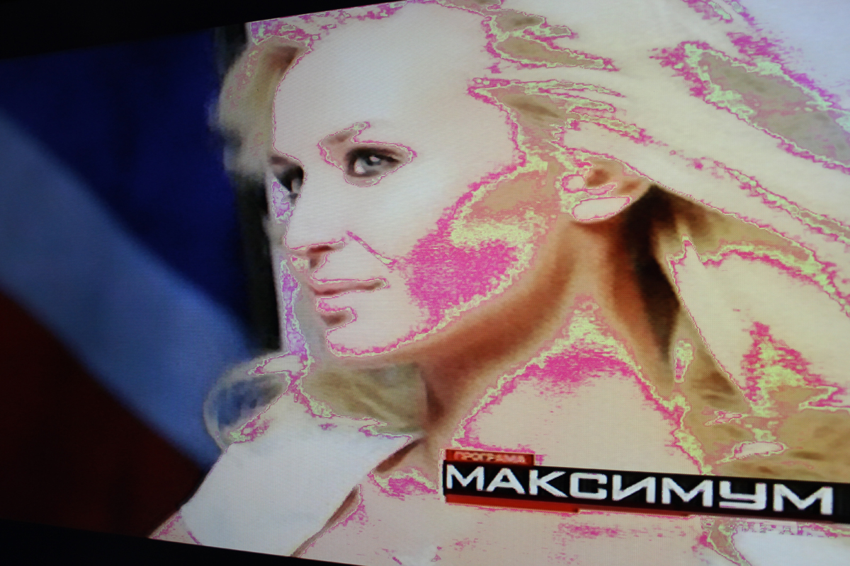

LCD Sharp LC-37AD5E-BK розовый шум на светлом фоне
sv_oligarh
Сообщения: 11
Сообщение #1 От 19/09/2013 16:58 цитата
Main Board KD890WE32
Power Board KD605WE21
Input Board KD604WE28
TCON CPWBX3547TPZ
При работе наблюдается розовый шум на светлых тонах изображения. Убирается при сильном уменьшении контрастности. На элементах меню не наблюдается. Аппарат у клиента, еще не обследовался, поэтому замеров никаких не производил. К чему надо быть готовым?

Эту тему просматривал? http://monitor.espec.ws/section31/topic122783.html
Captain
Сообщения: 1493
Captain
Сообщение #3 От 19/09/2013 17:55 цитата
sv_oligarh писал:
3 варианта:
1. сбросить параметр EPP, EPP1 в СР и прошить новой прошивкой майн.
2. взять осцил и проверить все линии ЛВДС. Майн старый, отгнивают проходные дросели.
3. менять ткон, или его делать. Зависит от твоей квалификации.
Но думаю, что у тебя хватит тяму только на второе действие. В крайнем случае на первое.

После сброса EPP изображение восстановилось, но пропал звук на всех каналах.

В настройках повыставляли все, звук появилься... Весь ремонт удалось произвести по телефону. классно!
