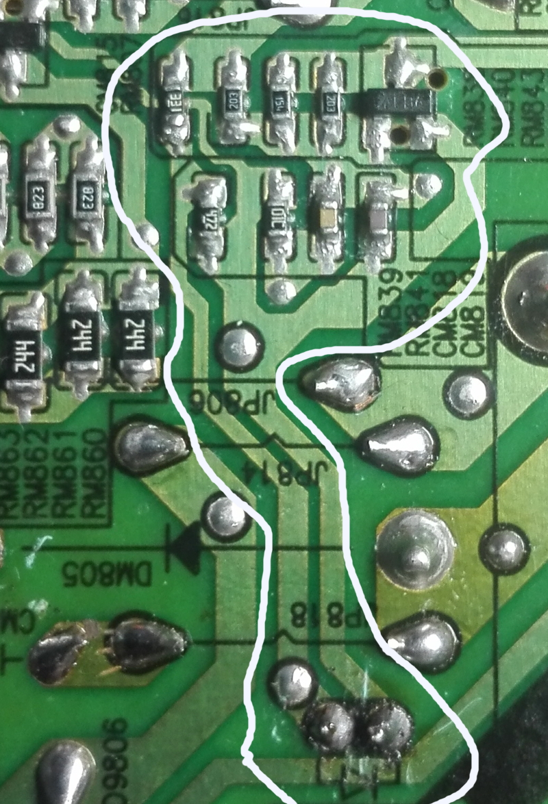

Здравствуйте. Телевизор samsung ue32h4003w Не включается. Снимаю плату питания, замеряю напряжения. Вместо 16В есть 11В. вместо 5В-4В. БП на ШИМ 2S110 Питание ШИМ 8-1 нога 12В. Иногда напряжение восстанавливается(15-16В.) и телевизор включается. Может по работать 1 час, а может и 10 часов, потом опять выключается. ШИМ менял, оптопару тоже. Конденсаторы все проверял esr-метром. Мосфет и обвязку проверил. Только за оптроном не проверил, ничего не пойму там Телевизор проработал всю ночь, а утром выключился. Опять снял плату, 8-1 нога 12В. Через час опять проверяю уже 16В.
Прилагаю даташит на 2S110(есть только на китайском)
И фрагмент платы после оптрона, где я не пойму, что проверять.

vitoldn96, Диод и лит по питанию ШИМки под замену не глядя.
iv-9
Сообщения: 6390
iv-9
Сообщение #3 От 14/06/2020 16:23 цитата
Причем тут питание ШИМ? Оно ниже потому, что БП выдает пониженные напряжения, трансформатор то общий, для вторички и первички. Проверять надо все связанное с цепями слежения - 431, оптопару, и до ноги ШИМ. Особенно обвязку в виде текущей глинокерамики, плохо припаянных резисторов СМД и т.д. Глину можно превентивно заменить и на прогон.

Не пойму, где 431 На выделенном участке, только трёхногий (eb9) нашёл про него лишь "EB9
XC9237B19CM DC / DC преобразователь, Широтно-импульсная модуляция, понижающий, 1.2MHz, 1.9Va2%, 600mA

Это и есть 431, по включению не подходит? голливудская улыбка Сомневаюсь, что дело в нем, обычно он или работает или нет. Ищи гуляющую обвязку, пайки.

Пропаял всю первичку+обвязку оптрона на вторичке. Не помогло. Вторичку пропаивать?

А сразу без вопросов пропаять никак или слишком объемный труд? Cо вторички и надо начинать - обвязка 431, особенно смд-конденсаторы (могут утекать), цепочки с выходных напряжений на 431. По цепи слежения и в первичке, и во вторичке

Пропаял плату. Несколько раз замерял напряжение на ШИМке 16-16,5В. Поставил на тестирование.

Сутки проработал и сдох. Опять 13В. на ШИМ Я не пойму, при включении питания на ШИМ появляется 16В. и сразу просаживается до 13В.

Вторичка недогружена.

Начал прогревать феном плату и в одном месте при прогреве напряжение на ШИМ скакануло почти до 17,2В. По даташиту 16,8В. Не критично ли 17,2В.? Сейчас пропаяю эту часть схемы, посмотрю, что будет.
Пропаял плату. Проверка: питание ШИМ 16,4-16,6В. На выходе 13,1В., 5,2В., 3,3В. стабильно.

Телевизор работает без сбоев вторые сутки. Тему можно закрывать. Всем, кто принял участие в теме, низкий поклон... Спасибо за помощь.
