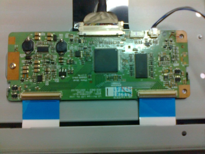

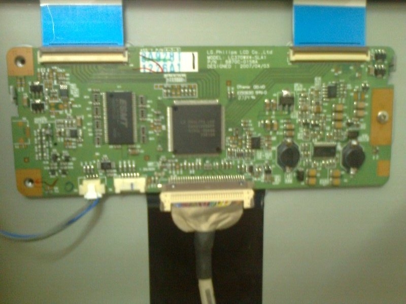

БП - ЕАХ32268301-14, панель - GIM7010-01210, main - 70EBR3689230007, T-con - LC370WX4-SL1A.
По всему экрану хаотичные цветные верт. полосы, звук есть, все напряжения в норме. На контр. точках T-con:
vcom_r-7v
vcom_l-7v
vcom_dc-7v
sde-0,24v
pdl-1,63
gsp-0,1v
gsc-2,1v
gde-0,1v
vcc-3,27v
dacout-2,53v
ext_vbr-0,6v
vbr_out-0,6v
p12v-12,3v
Прошу помочь: это неисправность панели?

Сообщение #7 От 19/08/2012 21:32 цитата
к сожалению, лучшее качество система не пропускает

Сообщение #10 От 20/08/2012 19:21 цитата
volod, VGH явно маловато (должно быть в районе 26v).

Сообщение #13 От 21/08/2012 02:07 цитата
По VGH скорее всего гдето коротит керамика. Бери компютерный БП +5в. подключай на VGH и наблюдай где задымится .

Сообщение #15 От 22/08/2012 21:27 цитата
Забодал я его, хоть и не совсем корректно. Проверил TPS65161 и обвязку, все керам. конденсаторы: всё о.к.С 10-й ноги через 2 кондёра и диод есть 26в., но до вых. VGH не доходит, а идёт на 1-ю ногу м /сх. (управление преобразователем) RT8901(управление преобразователем), а со 2-й ноги выход VGH. Т.к. клиент стал сильно волноваться из-за сроков ремонта, я не стал копать глубже и замкнул 26в на VGH и, как кто-то писал, - "всё заколосилось"! Панель -о.к.С клиентом договорились, что, если снова сдохнет, он оплатит только стоимость нового T-con. Кстати, в и-нете нашёл на продажу только подержанные T-con.
