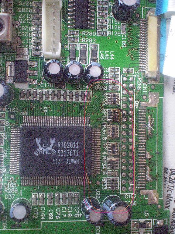

ed1976ed
ed1976ed
Сообщение #11 От 15/06/2009 18:37 цитата
Здорово,паяльщики!
LCD телек PD8009V (возможно SUPER,точно известно-китайский,на плате надпись:PD8009T V5 WWW.GADMEI.COM) 8 дюймов.
Симптомы: на изображении "тянучки" и "факелы" от контуров деталей,неестественные цвета.Могут пропасть на некоторое время(т.е. изображение нормализуется) если провести мокрым,слюнявым пальцем по резисторам RP35,RP13,RP36,RP14 (блоки из 4х резист по 33 Ом каждый)- на фото-после ремонта.
Причина-увеличились сопротивления резисторов (из-за длительного нагрева и окисления,полагаю,тентель не новый) в сборках RP35,RP13,RP36,RP14 и одного-первого слева-в сборке RP34 с 33 до 90-600 Ом,все по-разному (всего 17 штук), остальные в этой сборке и в RP33 как положено,на 33.Заменил неправильные резисторы,нашёл правда только на 22 Ома (или поленился рыться-искать),а к RP34 сверху подпаял параллельно,думаю,номинал не критичен в больших пределах,раз уж от слюней работает.Эти резисторы включены между мсх RTD2011 и шлейфом на экран.Всё чепато заработало.
