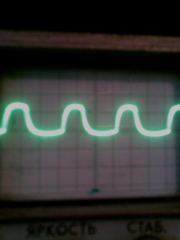

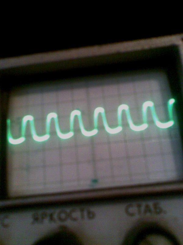

Лампочки 5ватные, Вот фото переменки по первичной обмотки

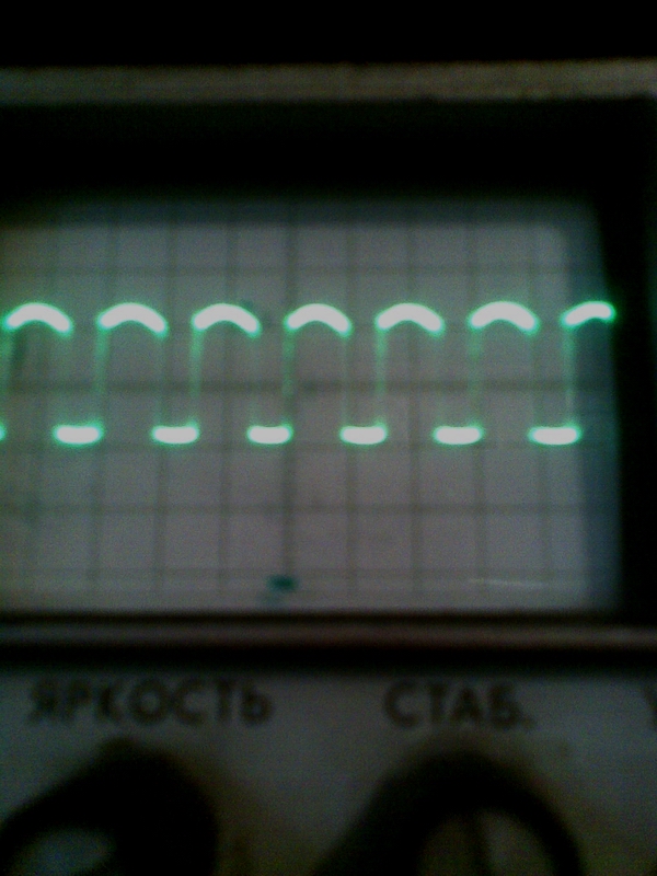

ДОБАВЛЕНО 20/07/2010 09:34
а это фото по вторичке в одной из обмотки которая на 24 вольта
ДОБАВЛЕНО 20/07/2010 09:36
Последние фото это по вторичке, да ещё микросхема быстро нагреваеться примерно 5-10 секунд
