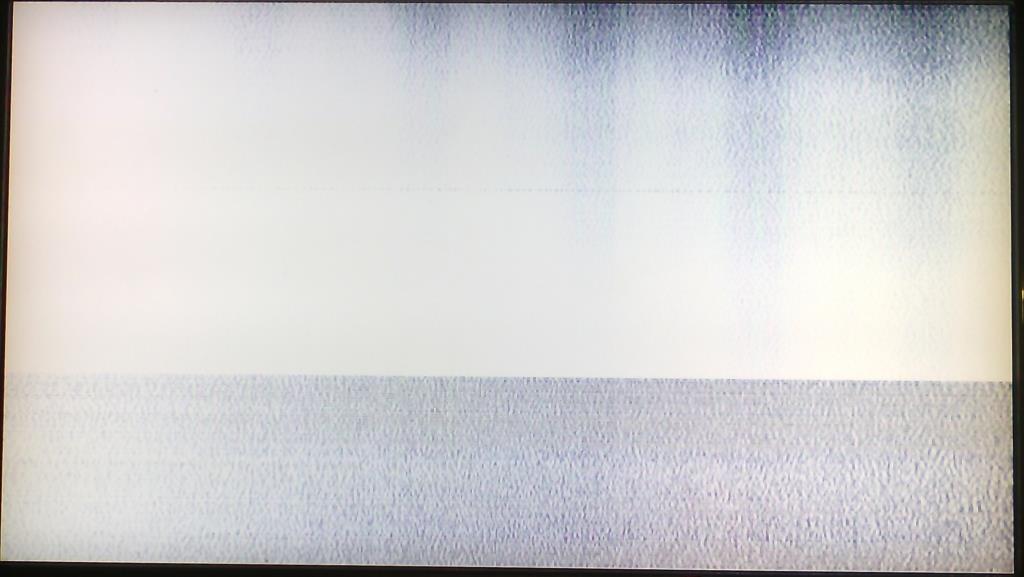

LCD Philips 26PFL3403/10 проблема с изображением
wudi
Сообщения: 90
wudi
Сообщение #1 От 06/12/2014 21:58 цитата
Шасси TCM1.0E LA
Состав:
Processor MT8200ALE 0818-BDSL B182D19
HDMI: MT8293AE,
Flash PLB800078A
EEPROM 24C32
PS_ON - 1.02v
5v - 4.97v
12v - 11.83v
24v - 23.7v
avcc - 3.27v
заменил севшие конденсаторы на SSB
заменил севшие конденсаторы в первом блоке питания, при включении пошли полосы, потом поработал без них минут 5 дальше выключил. куда дальше копать?

Похоже стеклу кирдык ИМХО.

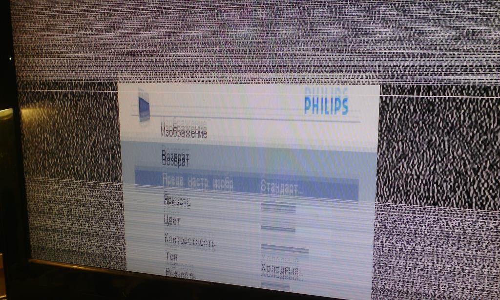

наверно матрица. при включении есть полосы. но если левый нижний и правый верхний угол изгибать картинка нормализуется и потом как не гни нормалью показывает. может я нуб но что такое матрас?

wudi, имя панели озвучь.
wudi
Сообщения: 90
wudi
Сообщение #6 От 07/12/2014 12:13 цитата
v260b1-l11
Иван Зенин
Сообщения: 6784
Иван Зенин
Сообщение #7 От 07/12/2014 12:37 цитата
Обычно хватает дублирования STV и CKV на ближайшее ухо.

wudi, можно прижать крайний левый шлейф к планке.

так и сделал. stv на stv_r можно подключить?

поменял конденсаторы севшие. с виду были нормальные. кинул перемычки с крайнего левого шлейфа на ближний лепесток STV и CKV. собрал
ДОБАВЛЕНО 08/12/2014 18:22
единственное не входит в сервисный режим никак. 062596 info не помогает
