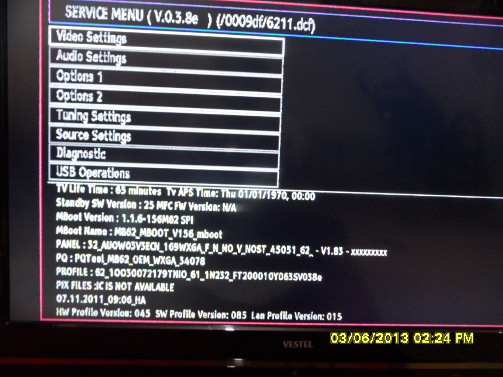

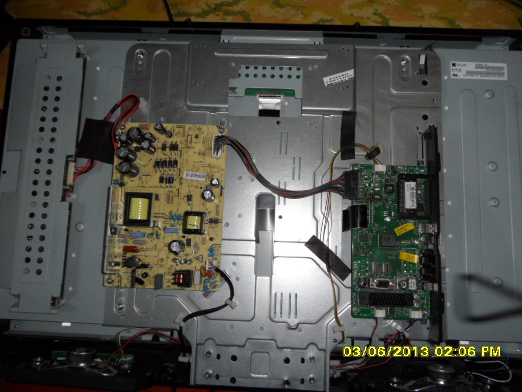

Добрый день.
матрица HV320WXC-100
БП 17PW25-4

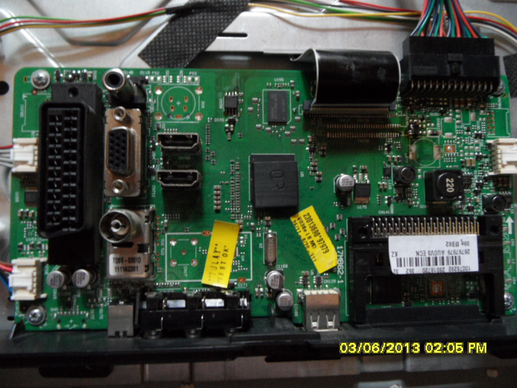

Майн 17MB62-1
Инвертор V225-F01

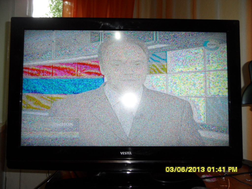

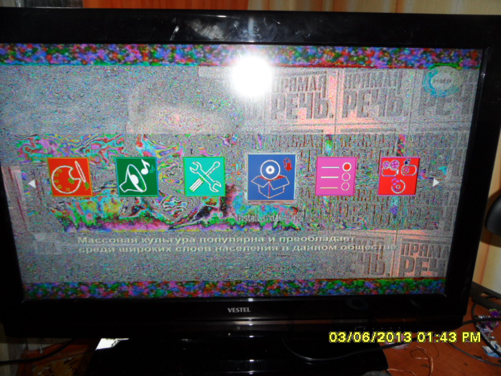

Изначально был мертвый майн,грелся сильно процессор,на шине никакого движения.Тут подвернулся аналогичный девайс с битой панелью но там стояла матрица 32AUOW03V3EON с тиконом встроенным в планку.После замены майна получилась данная картинка.Подкидывание с рoдной мамки флеши 25LB006E ничего не дало.Зашел в сервис(menu,4,7,2,5)но опцию по смене типа панели не нашел.В сервисе пишет что матрас стоит au optronics/Может кто подскажет где хранится инфа о панели,может быть она вшита в сам проц?.Спасибо.

В сервисе прошелся по всем пунктам,делал фактори ресет,но новая панель не инициализируется,в майне хранится инфа о матрице ау оптроникс и изменить ее не получается.

ulan, че за флешь, внятно напиши. Инфа в ней на панель. Я писал, найти (если есть конечно) и поменять трассировку, а не ресет делать в сервисе.

Добрый день всем!Спешу отписаться по поводу 9 го пина разъема LVDS SEL.Замер показал что на этой ноге нет напряжения.
Было взято напряжение 3.3в с материнской платы и подано на этот пин.
Изо стало нормальным.
