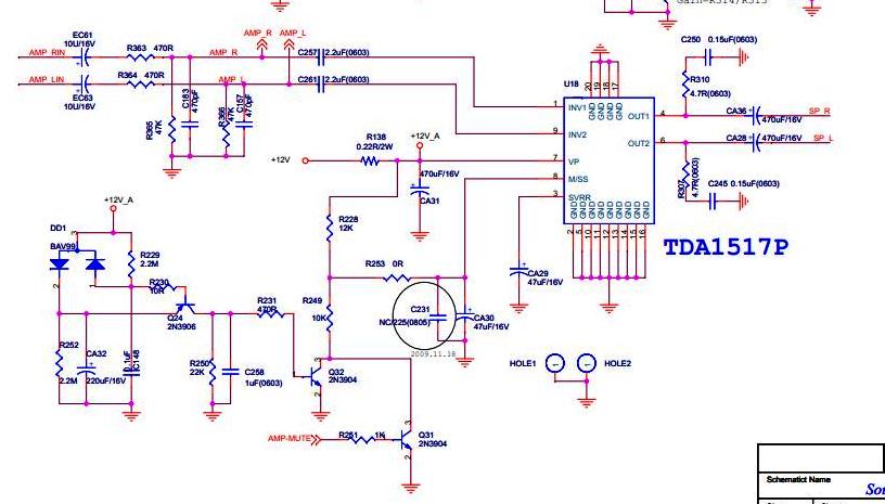

Телевизор SUPRA/STV-LC18250FL
Шасси T.VST59.62
Звук TDA1517P
Изображение есть. Нет звука.
На 8 ноге TDA1517P - 0,5V. Заперта по MUTE.
Пультом MUTE отключен. Думаю не в прошивке дело.
Подобное у Супр описывалось.
Не знаю где на плате этот конденсатор найти, который похоже коротит вход. См. Приложенный файл.
Кусок схемы в файле не родной.
  img.jpg  54.26 КБ  Скачано: 3723 раз(а)

sherevg, а транзистор по MUTE не пробовал откинуть?

sherevg, Я уже писал где-то в темах-абортировать Q32 (по схеме из 1го поста).Правда asanik со мной не согласился и предлагал несколько другой вариант...Но по скорости и результату меня устраивает мой способ.

В общем я перекусил 8 ножку и соединил с 7(+Uп). Звук заработал. По плате удалось отследить только три элемента (см.Фото)http://yadi.sk/d/PWWk_x7vAPtUE

В общем разобрался. Как говорится, "дело было не в бобине". смех
Нарисовал схему. Обведенный узел сажал MUTE на землю пульсациями по питанию. До этого у клиента сгорел родной блок питания, и он купил универсальный на 12В, а ток 1 А. Телеку требуется 12В, 3А. До этого как то на питание особо не обращал внимание. Прибором мерил, всё в норме 12В. Меня сбило с толку, что телевизор показывал всё нормально без проблем, только отсутствовал звук. Я взял 12В от аккумулятора и телек заговорил. Зачем нужен этот узел? Чтобы не фонил звук? Лучше бы была защита всего телека по питанию.

Ну вот и все кино. Схема немного с ошибками, но все же замысел ее понятен. Закрывай тему.

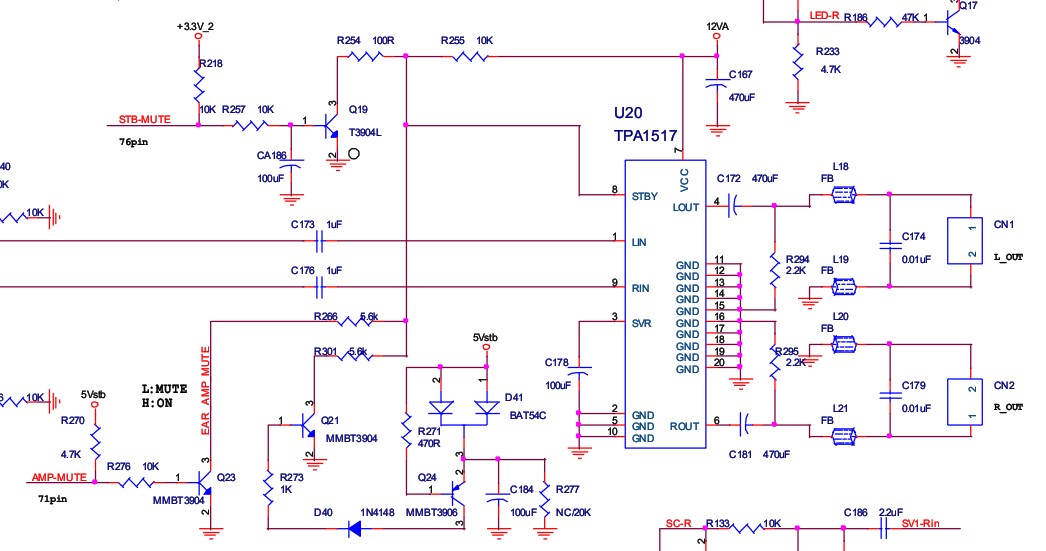

B.B. писал:
Ну вот и все кино. Схема немного с ошибками, но все же замысел ее понятен. .
Типовая схема
  TDA1517 + mute.jpg  107.52 КБ  Скачано: 4132 раз(а)
