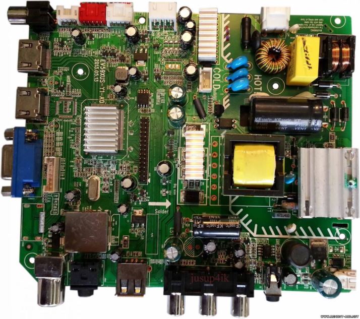

ЖК ТВ BBK LEM2993 не включается в Р\Р, с 10-20 попытки можно включить,в Р\Р все работает нормально, пока не выключишь в Д\Р ,в Д\Р выходит без проблем, как с пульта так и с кнопоки на панели
Cхемы не нашел. Вот даташит на проц.
состав:
Main EV59XUS-Y1-A0 ,T-con V290BJ1-XC01 проц TSUMV59XVS-Z1 ,
флеш 25Q32
Что сделано: заменена м\сх 25Q32 , прошивки две пробовал, без изменений, питание на стабилизаторах
U3 = 1.8v
U5 = 3.27v
U7 = 3.3v
напряжение питания проца :
5 avdd_33 =3.26v
13 avdd_1p2 =1.2v
21 avdd_3p3 =3.26v
35 pin auref звонится на корпус, хотя не должен вроде
Подозреваю что неисправен процессор, потому что даже при небольшом прогреве его ТВ начинает включаться с 1-2 попытки , у кого были такие процессоры дохлые ?

Была недавно тема с таким же телом и точно такой же проблемой. Пропаяй проц и будет счастье. Не смотри на то, что кажется, что пайка идеальная. В идеале сними проц и припаяй заново. Проверь обвязку. Мелочовка тоже может пропая требовать.
ДОБАВЛЕНО 09/10/2016 19:11
35 AUREF оставь в покое. Звонится на массу-так и должно быть.

Тебе ж говорят. Были случаи, что пропаивать всё туфта. Нужно целиком спаять его, проверить контакты под ним, пролудить если нужно и припаять обратно. Ребол короче сделать. В аналогичной теме человек мучался с таким процом. Так же себя вёл. Он и пропаивал его и чего тока не делал. И заработал тот, когда он снял его и увидел, что две ножки окислены и контакта почти нет. Пролудил и припаял. Работает.
ДОБАВЛЕНО 10/10/2016 15:12
А если тебе в лом проц спаивать, так и скажи и не морочь нам головы. Если не поможет-будем думать дальше. Если есть епромка то обнули, предварительно сделав бекап. Замени саму 25Q32, бывают глючат. Вроде работает, шьётся нормально, но в процессе глючит. Начни с этого. Очень частое явление.

Ingh, во первых вы не внимательно читали мои посты, 25Q32 я в начале писал что менял на чистую и прошивал, во вторых снимать проц пока не вижу смысла (тем более что это не совсем просто, дорожки отслаиваются легко) так как я пропаял каждую ножку , да и проц уже заказал ,скоро прийдет ,так что сразу на новый заменю если другие процедуры не помогут, а в третьих я никому голову не морочу
