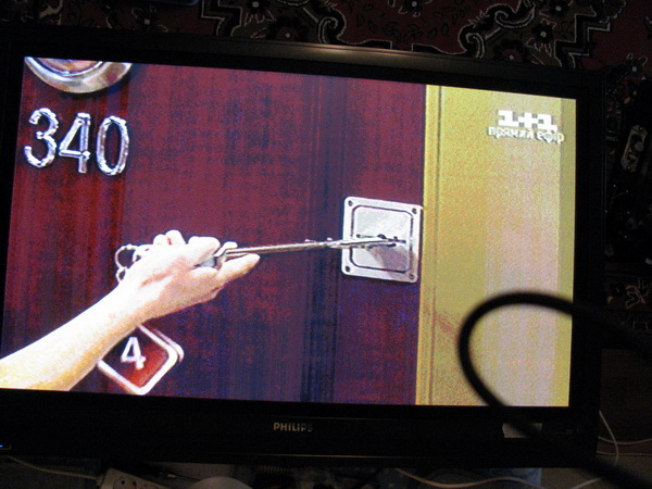

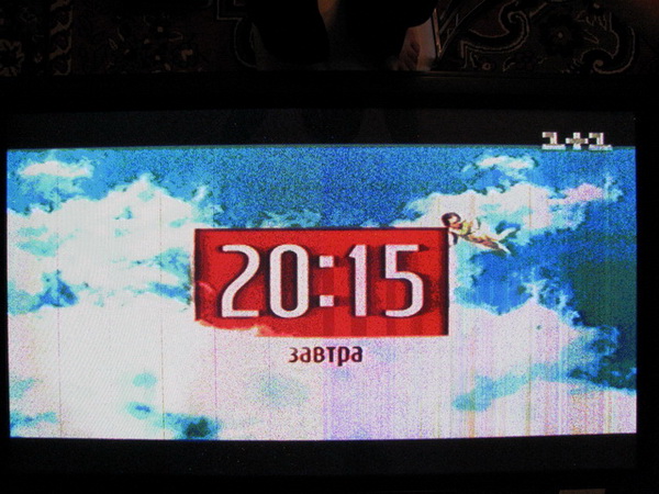

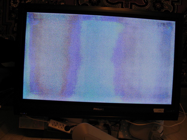

Philips 42PFP5332/10 Шасси LC7.1E PA
панель: PDP- S42ax-yb03
X- main LJ41-05133A
Y- main LJ41-05134A
buffer LJ41-05135A
БП PS-507-PHN
LJ41-05137a
После включения пол часа работает отлично. Затем появляются цветные шумы, полосы, тянучки. Фото прилагаю. Напряжения БП соответствуют. Передернул шлейфы на маинах. Опыта по ремонту ЖК мало. Подозреваю, что дефект в Х-майн, у спецов прошу совета правильное мое предположение?

savaden, 15V на X мерил?Наверняка на игреке весь аллюминий косить уже нужно.

заменил все электролиты в игреке ситуация не изменилась.
Да еще дефект если присутствует неподвижная картинка, например, от названия телеканала (1+1) , и переключить на другой канал, то на черном поле виден силуэт изображения предыдущей картинки.
