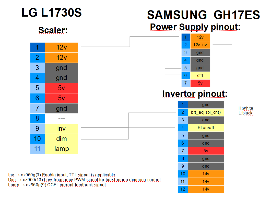

Здравствуйте !
Есть скалер LG 17030 и БП и инвертор от Samsung GH17ES. Их нужно сопрячь. Набросал схему как это должно быть в моем понимании.
Если Я правильно понял inv - сигнал включения инвертора, dim - регулировка яркости подсветки. Lamp же по идее является обратной связью для контроля исправности ламп, но он идет не на лампы а к скалеру. В самсунговской схеме Я аналогичной линии не нашел.
Пины в инверторе LG идут к следующим ножкам МС oz960g:
Inv → oz960g(3) Enable input; TTL signal is applicable
Dim → oz960(13) Low-frequency PWM signal for burst-mode dimming control
Lamp → oz960g(9) CCFL current feedback signal
Так-же во вложениях прикрепил документы по схемам этих мониторов.
