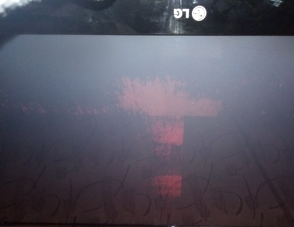

Изначально вообще не включался, проблема была в PFC. Пробитый R2A20117 заменил, PFC в норме, ТВ включается.
Проблема с ИЗО. В тестовом режиме на фото видно что показывает. Все напряжения в норме кроме Vzb, оно 69В вместо 110. Плату прозвонил, литы в обвязке Vzb проверил, нашел только один резюк который в место 2.9Мом был 5.5Ком, поменял на 2.7Мом, результат не изменился)
Подскажите куда еще копать, плазмы не ремонтил, только ЖК.

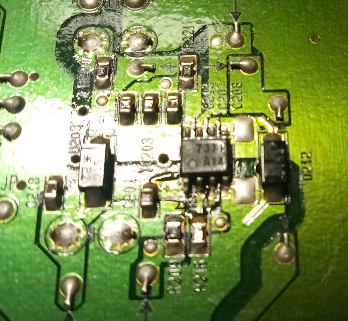

Кароч прозвонка выявила один хитрый элемент IC203, на фото, звонится с + на - в обоих направлениях 200ом. Второй аналогичный такой проблемы не имеет. Похоже что это irs21850, какой-то драйвер, управляет IGBT 30f124. Думаю вся проблема именно в нем. Аналогов не знаю, в продаже вижу только у китайцев неодобрение .
Еще грешил на полевики 33N25T, мультиком открываю, на диоде показывает 300, на закрытом 500, но походу это норм, хз.

Кто-нибудь знает чем можно заменить это драйвер (irs21850)?

У тебя на фото видно FAN7371=FAN73711

vornst50, спс, посмотрел, FAN7371 по хар-м тоже самое что и irs21850, на али тоже можно заказать, буду брать...

Nik_Al, нашел в местном магазе FAN7371.

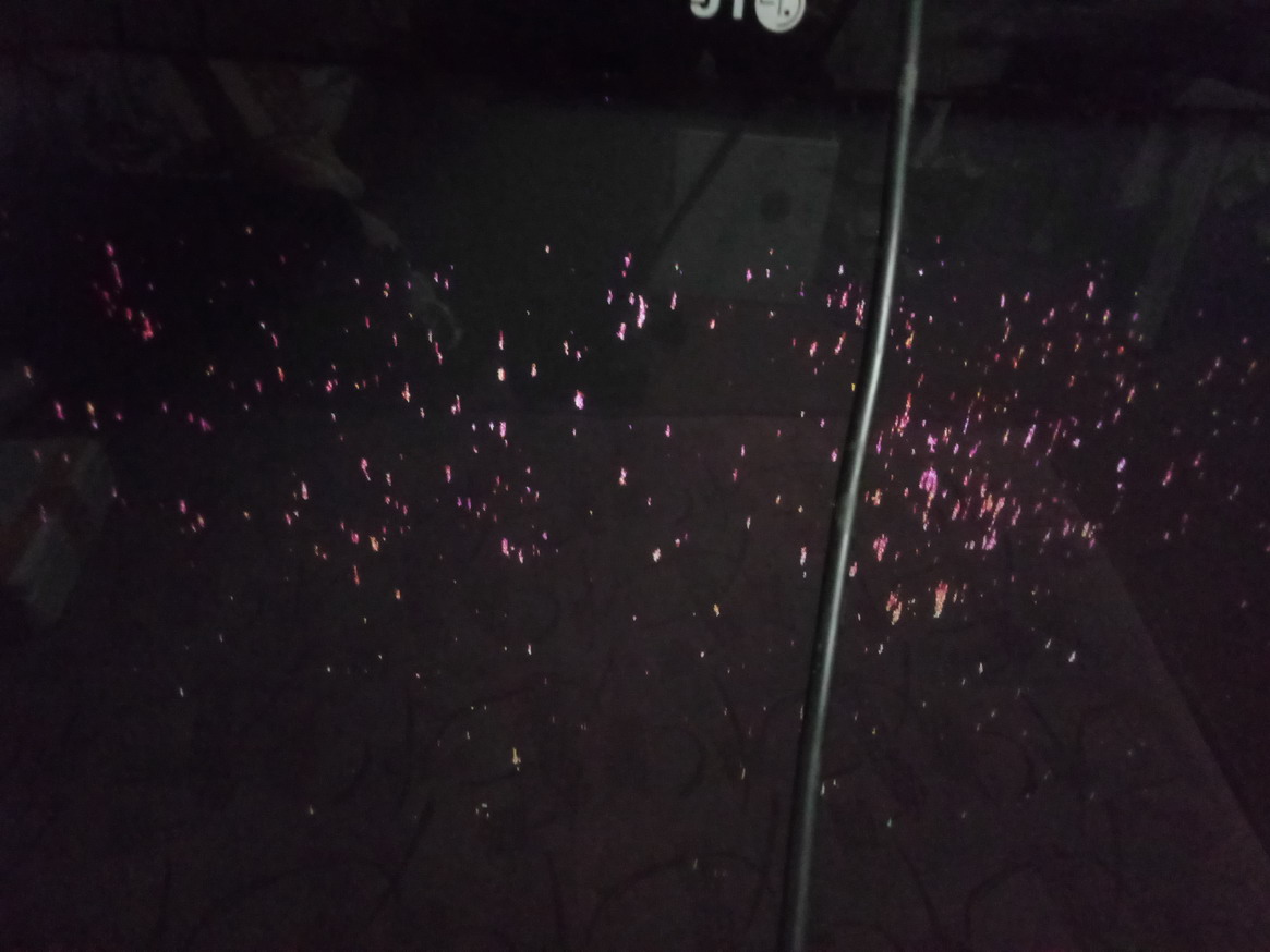

vornst50, прозвонил вроде норм. Вобщем после замены FAN7371 Vzb норм, но в тестовом режиме имеем то шо на фото. Все!! напряжения теперь при этом в норме!
Непропаи рассматривал долго, все что было подозрительное в Z пропаял, в Y ничего подозрительного.

badabum, ты уверен в исправности лоджика? Похоже без осциллографа делать там нечего. Тело у тебя - дерзай.

Ищи в Y проблему, полевик .
badabum
Сообщения: 20
Сообщение #17 От 26/11/2019 20:19 цитата
vornst50, пересмотрел все полевики, диодные сборки и диоды и мощные резюки и эти же FAN7371 подозрительного ни чего не нашел.
Nik_Al, не уверен, склоняюсь все-таки к лоджику, но я так понимаю для меня 100% вариант это подкинуть другой лоджик и проверить, но такого к сожалению нет. Если ток с разбора где-то искать...
