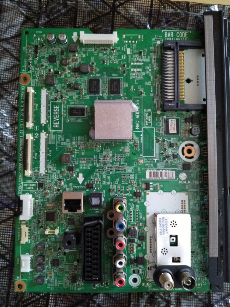

LG 47LA660V-ZA шассиLD33B Замена майнборда с алиэкспресс.
vanbrekelen
Сообщения: 5
vanbrekelen
Сообщение #1 От 17/11/2019 07:18 цитата
Взамен оригинального майнборда EAX64797006(1.0) был приобретен такой https://ru.aliexpress.com/item/32846352828.html?spm=a2g0s.9042311.0.0.274233edGRIERH
Положительные стороны:
1.майнборд работоспособный. ТВ включился , настройки маджик пульта, экран, 3D, ethernet, выходы HDMI, многоканальный звук по оптике и т.д. - все в порядке.
Негативные стороны:
1. Нет доступа к российским и-нет ресурсам, только китайский внутренние интернет службы((. Попытка установить регион через настройки сервисное меню - не дает поменять. Соответственно меню только китайское или английское.
2. вместо спутникового тюнера и цифрового эфирного DVB-T2 установлен тюнер для кабельного и аналоговый.
При мониторинге покупки платы обратил внимание на буквенные индексы собственно майна и отсутствие скарт-разъема, который не нужен, но не уделил должного внимания индексу страны ZA -Россия, CA- Китай, а также тюнеру(кабельного вместо спутникового). ((
Вопрос такой : Достаточно ли будет перепайки установленного EBL61240603TDSМ-С601D(B) 1508C1516 на тюнер EBL61240503TDSQ-G601D(B).1401C2015 для доступа к спутниковым каналам? И собственно с картридером ничего не нужно делать?
установленный майнборд с али
 Размер файла:  344.04 КБ

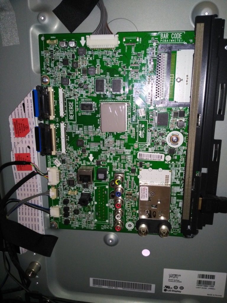

оригинальный майнбоард
 Размер файла:  358.54 КБ

Eeprom ещё надо будет перекинуть.
