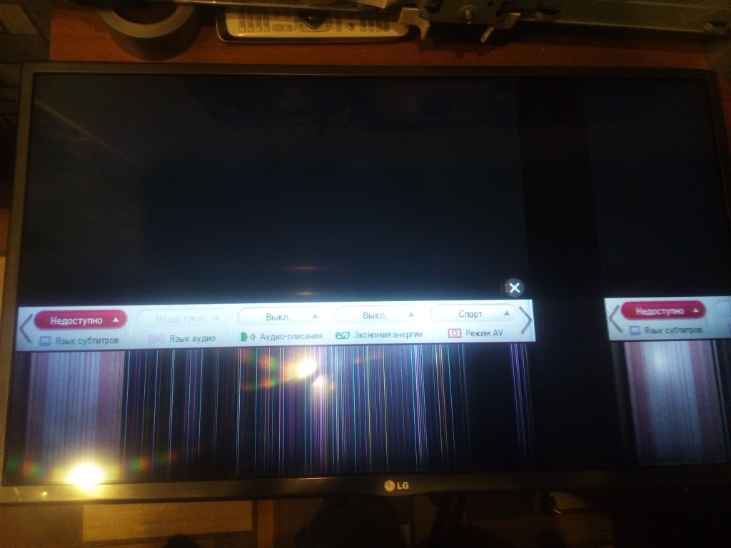

Сообщение #11 От 30/04/2020 00:40 цитата
Эврика! Есть картинка. Но теперь надо видимо зайти в сервисное меню и выставить тип матрицы. Изо искажено.
Как зайти в сервис?
И что характерно, при включении заставка LG появляется нормальной, а потом формат экрана меняется.
Попробую ка я ему обновление сделать...

Сообщение #13 От 30/04/2020 00:56 цитата
EEPROM перепаял. Искажения на картинке исчезли (до этого были красные помехи на изображении), в меню телевизор называется теперь правильно.
Но формат на экране все равно неверный.
Что это может быть?
  lg.jpg  168.14 КБ  Скачано: 430 раз(а)

Сообщение #14 От 30/04/2020 07:08 цитата
IN STOP надо сделать.

Сообщение #18 От 30/04/2020 08:36 цитата
Команда IN STOP активирует изменения, внесённые опционными резисторами.

Сообщение #19 От 30/04/2020 16:07 цитата
Так значит получается, что ситуация безвыходная? Искать материнку именно от 32?
disel 33
Сообщения: 1559
Сообщение #20 От 30/04/2020 16:20 цитата
да, не прокатывает это в LG
