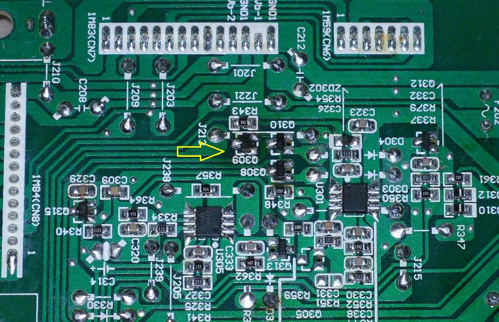

Philips 40PFL8664H/12. шасси Q548.1ELB
Panel SHARP LK400D3LA43LK40D3LB23.

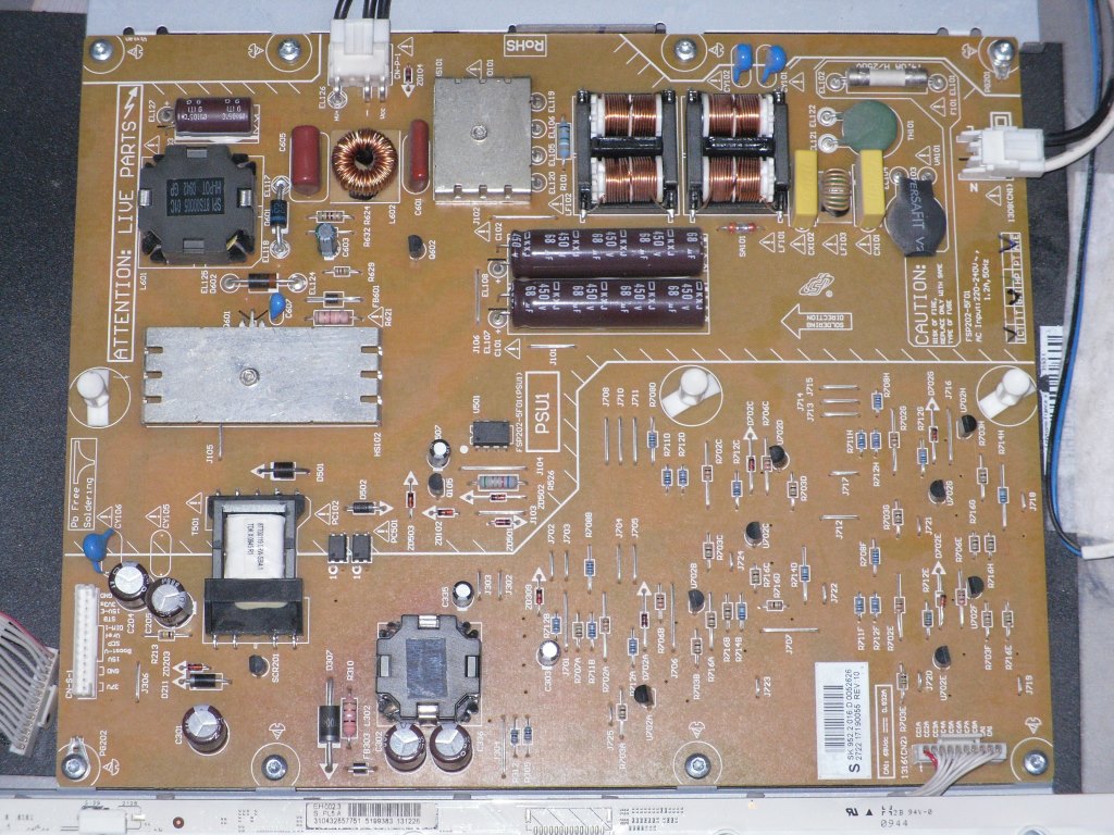

Два БП: PSU1 FSP202-5F01 и PSU2 FSP202-5F01(PSU2)
Main: 313926866791
В ремонте телевизор 40PFL8664H/12 с дефектом: Нет изображения, звук есть. При диагностике выявлено, нет подсветки LCD панели Sharp LK400D3LA43, все напряжения согласно разъемов БП в норме кроме CA1, CA2 по спецификации на плате 68V но на данных контактах 38V. В телевизоре два БП PSU1 FSP202-5F01 и PSU2 FSP202-5F01(PSU2), после проверки элементов выявлен неисправный smd-транзистор Q309 в FSP202-5F01(PSU2), после его замены появилось напряжение на контактах CA1, CA2 68V и подсветка. Выявлен ещё дефект, через некоторое время хаотично моргает подсветка, разобрал панель, в телевизоре используется верхняя торцевая подсветка с комбинированными светодиодами, в одном корпусе штук 10, когда проявляется дефект, светодиоды в одном корпусе моргают хаотично и не всегда одни и те же. Проверил по одному, вроде все исправны и светятся, может есть у кого схема этих блоков питания, в сервис мануале их нет.

Сообщение #2 От 30/01/2017 08:51 цитата
При протекании тока через светодиод (рабочего имеется ввиду ,а не проверочного) он обрывается . Можно проверять всю линейку обеспечив ей рабочий ток от другого источника или БП. Обязательно вылезет один или даже несколько.Чаще конечно это бывает у Филипсов с Самсунговской панелью , но попадались от всех производителей лед подсветок.
