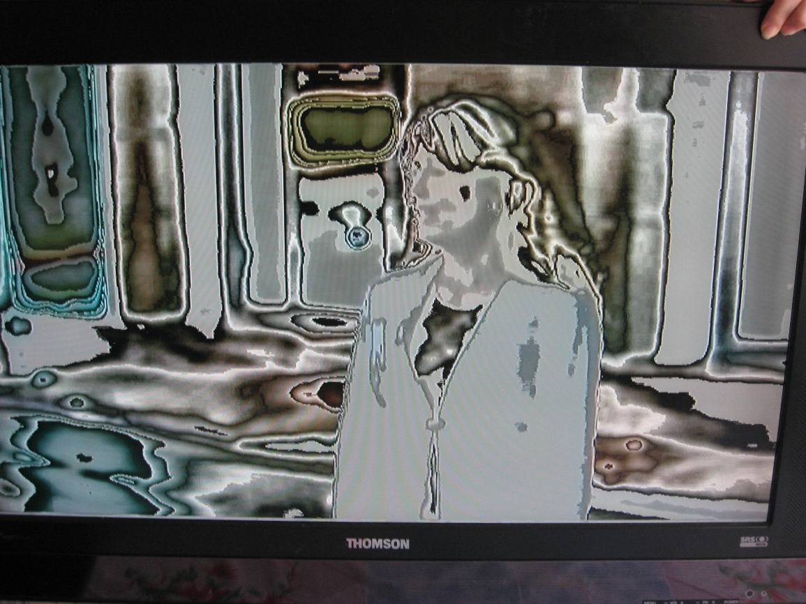

TV THOMSON 32LB040KG LCD
проц-PW118B-10
память-M29W320EB
видео - SAA7117A
звук - MSP46XYK, STA515W
БП-дежурки - STR A6159
Пришел тот самый тел. http://monitor.espec.ws/section31/topic210876.html спустя месяц но с другим диагнозом "негатив".

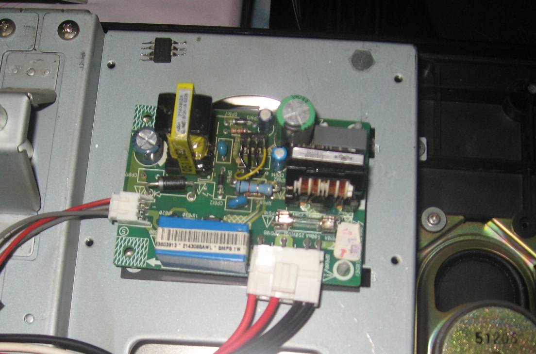

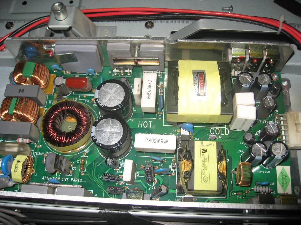

Проверил напруги БП:
3.2В, 24В,12В, дежурка 5.2В
С панелями опыта работы нет. С чего начать, что такое T-CON?

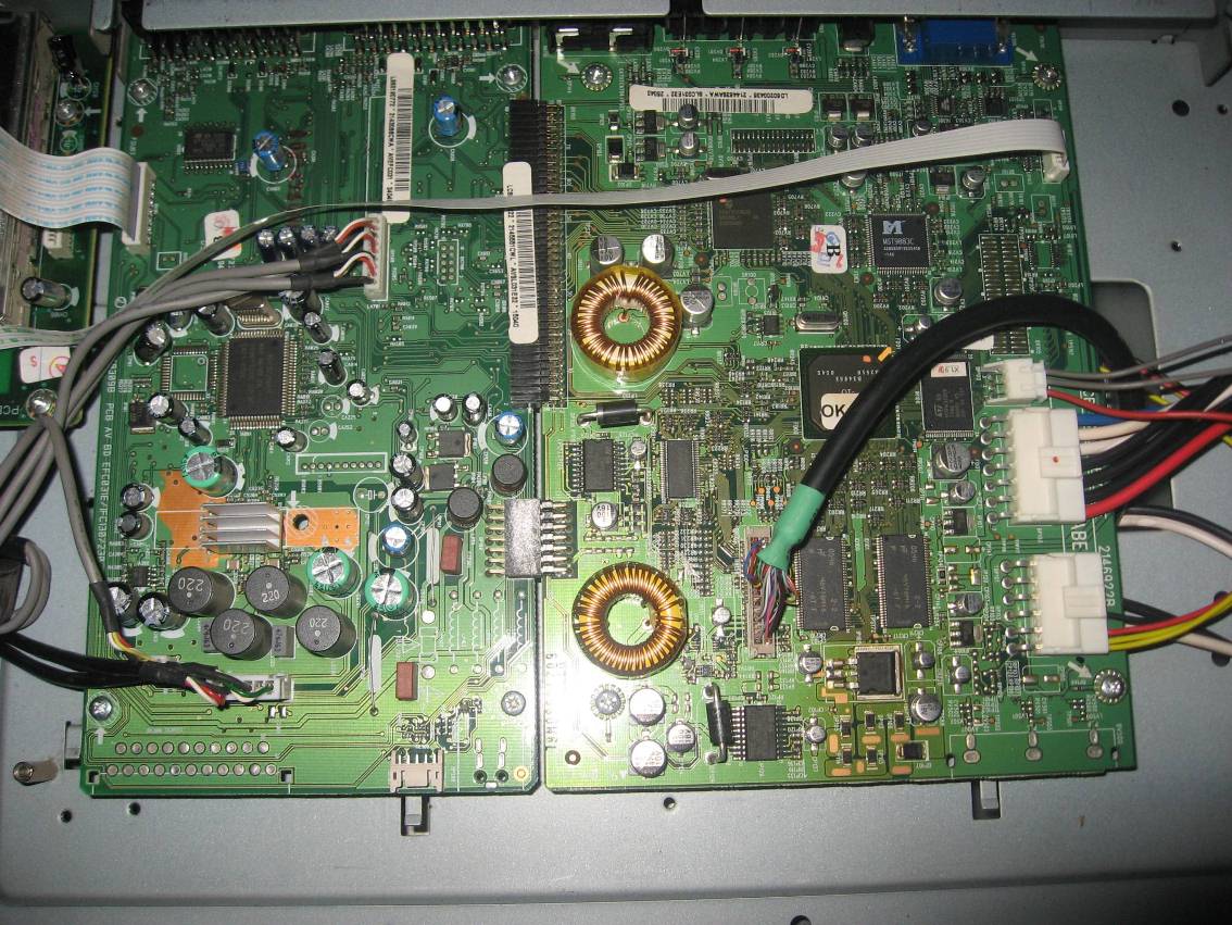

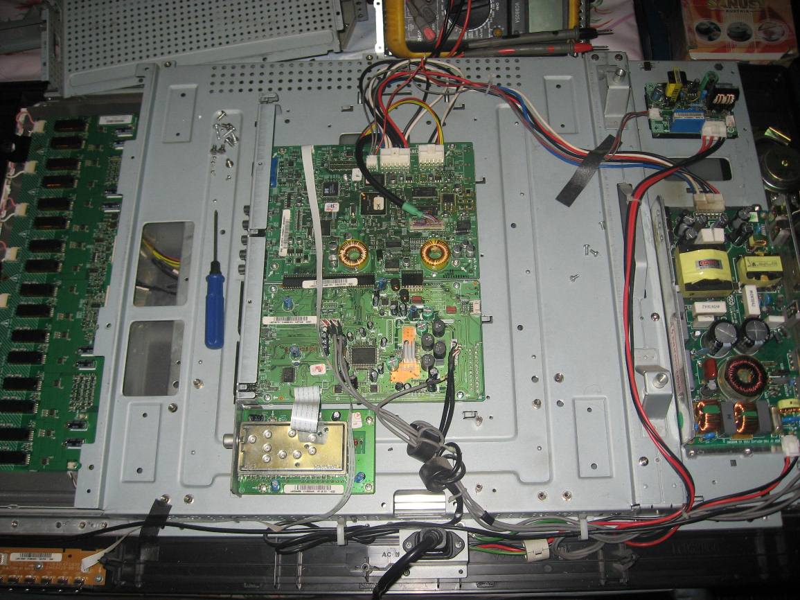

Фото все панели(задней части).
dmitriymoskvin
Сообщения: 355
Сообщение #3 От 21/01/2013 20:30 цитата
Sacha29 писал:
Добавил
  IMG_5673.JPG  175.38 КБ  Скачано: 656 раз(а)

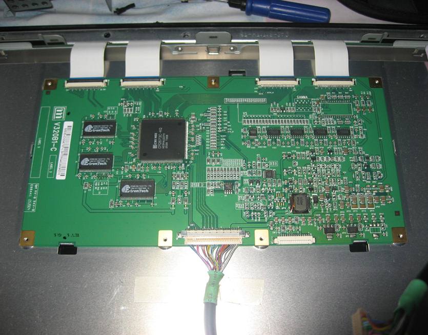

Грубо говоря T-con управления матрасом,Глянь куда у тебя LVDC уходит там и T-con.
С майна жирный,чёрный кабель(тонкие проводки,витые пары) уходит под металлическое шасси,там и стоит модуль теконь.Сперва в тест ввести надо,или К.Т на нём измерить,ну и гамму.Но матрас пропиши какой,и тот самый теконь.Металлическое шасси сними,там наклейка на панели.

Теперь внешний вид T-con(Фото)
На T-cone есть AS15-G?И как она поживает.
dmitriymoskvin
Сообщения: 355
Сообщение #10 От 22/01/2013 11:02 цитата
Внешний вид T-con
ДОБАВЛЕНО 22/01/2013 10:26
А вот AS15-G нет такой.

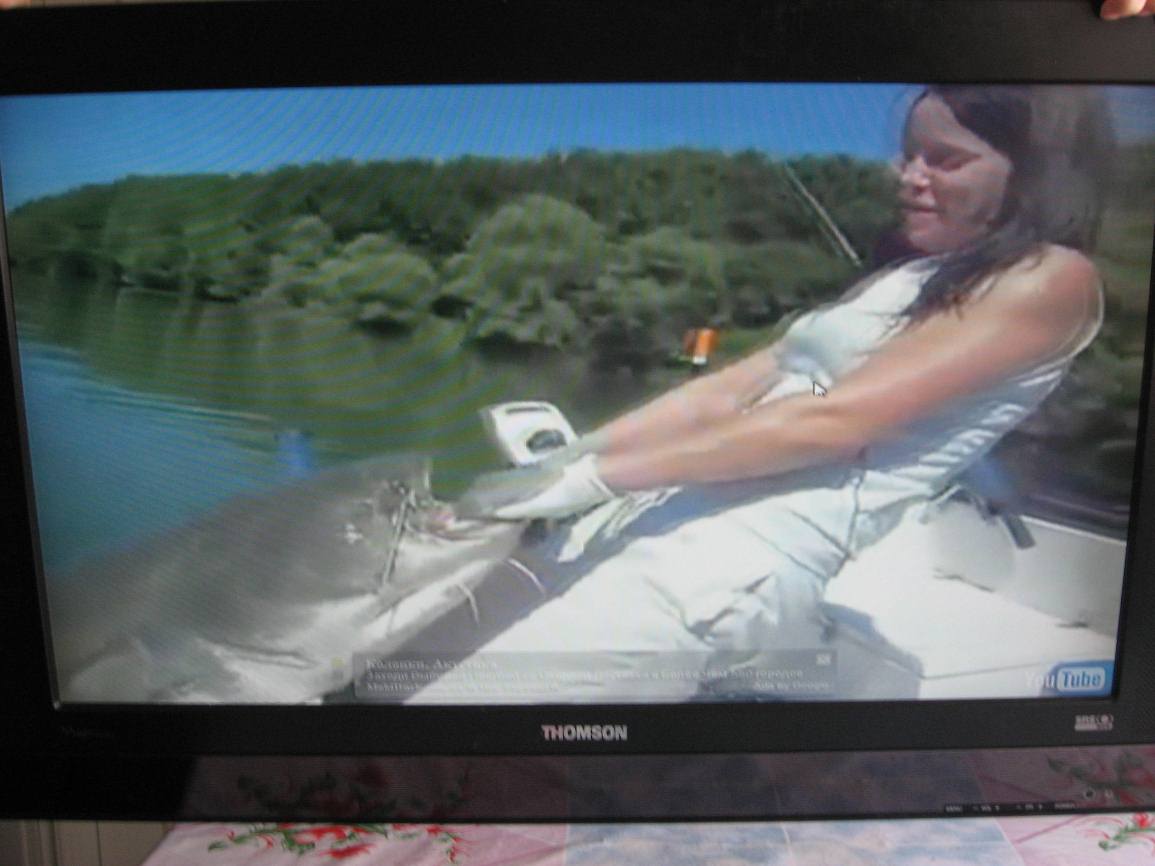

подкинул все обратно, воткнул VGA с ноута все ОК. A все AV также как и было. Думаю, что в T-cont рано лезть. Сейчас COMPONENT проверю.

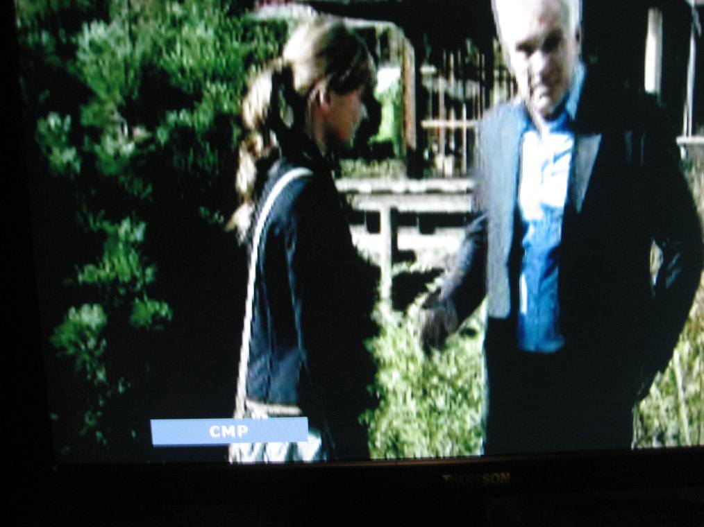

на входе COMP тоже негатив, только на VGA изображение в норме.

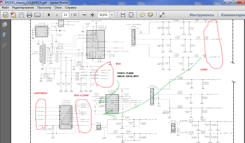

dmitriymoskvin, для начала смотри питание аналоговой части (ищи 8v).
dmitriymoskvin
Сообщения: 355
Сообщение #15 От 22/01/2013 15:02 цитата
Иван Зенин писал:
присутствует, только не 8v, а 5 v по схеме тоже 5 должно быть.

Всем ПРИВЕТ! День отдыха и с новыми мыслями новый вопрос. Микросхемка IT500 на 16 ножек FSAV330 работает как ключ переключения входов COMP и VGA?
Вопрос почему на COMP остается негатив, а при переключении VGA изображение в норме? Ведь после нее VGA и COMP формируется в один и тот же вход.
При включенном COMP на первой ножке ничего, а при вкл. VGA 3.3 вольта. На 16 питание в норме 5 вольт.
Иван Зенин
Сообщения: 6784
Иван Зенин
Сообщение #20 От 24/01/2013 23:20 цитата
dmitriymoskvin, VGA идёт мимо аналоговых цепей.
