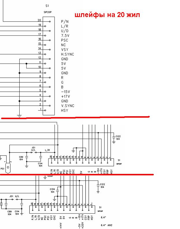

remtv
Сообщения: 827
remtv
Сообщение #7 От 27/04/2006 12:18 цитата
dfn, схемы матрицы нет, сдедал пару скринов шлейфов на 20 жил[/b]
  20.JPG  52.98 КБ  Скачано: 4957 раз(а)
dfn
Сообщения: 198
Сообщение #8 От 27/04/2006 14:11 цитата
remtv, спасибо за шлейфы, подобное у меня есть, на шлейфе кроме напруг -15,17,и 5в
сигналов нет никаких, может вся загвоздка в IR3P89? На схеме LCD 555E, которая у меня имеется, стоит IR3Y26 в чем и состоит разница в схемотехнике с LCD TV-500 и еще в разводке H и V Sync. Родной схемы пока не нашел.
