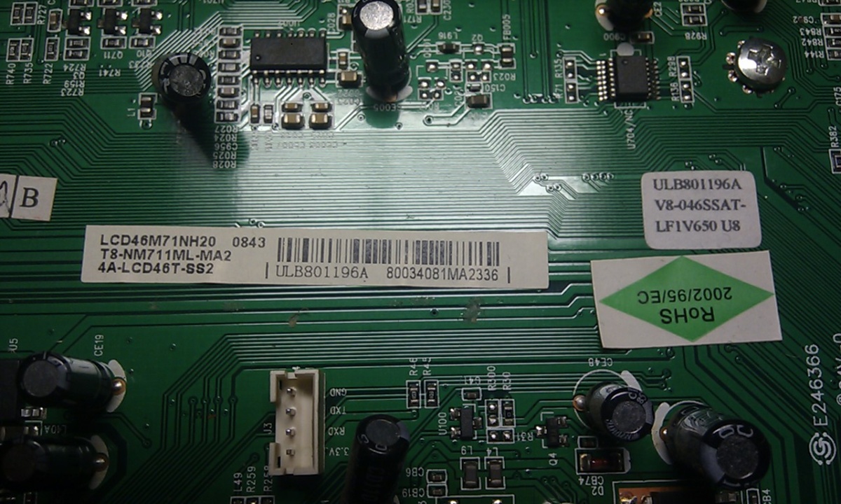

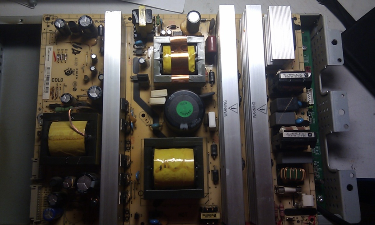

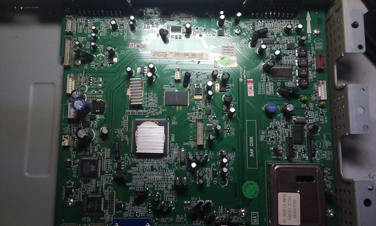

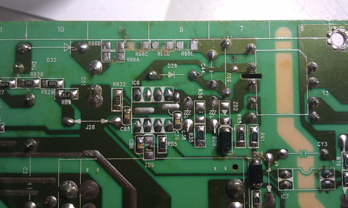

Проблема в следующем, принесли телевизор с диагнозом не включается, со слов клиента сперва моргал индикатор, а потом вообще перестал моргать, после разбора аппарата и внешним осмотром выяснилось, что выгорели элементы RB66B, RB66A, R66C, R66D, R66E и микросхема NCP1027P65, микросхему нашёл, не могу понять, какие стояли резисторы, схемы у меня нет. Шасси, как я понял, MA2.
Состав главной платы:
процессор MT8201A
флешка s29al016d70tf102
тюнер TEDE9-2C2B
контролер MT8293AE
есть еще микросхема PS301A
состав БП:
NCP1027P65
LM339

алексей18 писал:
выгорели элементы RB66B, RB66A, R66C, R66D, R66E и микросхема NCP1027P65, микросхему нашел не могу понять какие стояли резисторы, схемы у меня нет
алексей18 , там и схема не нужна , достаточно DataSeet_а ... Сопротивления эти "ноль целых - хрен десятых" или в переводе перемычки ...

алексей18 , сфотографируй крупнее участок где находится NCP1027 со всеми связями , а то он у тебя обрезан и не видно продолжения .

алексей18,
R66A-100om
R66B-100om
R66C-2,2om
R66D-2,2om
R66E-2,2om
алексей18
Сообщения: 232
алексей18
Сообщение #10 От 20/09/2012 12:05 цитата
edin, спасибо. 5 вольт появилось но падает до 4,65 и по кругу 5-4,65
