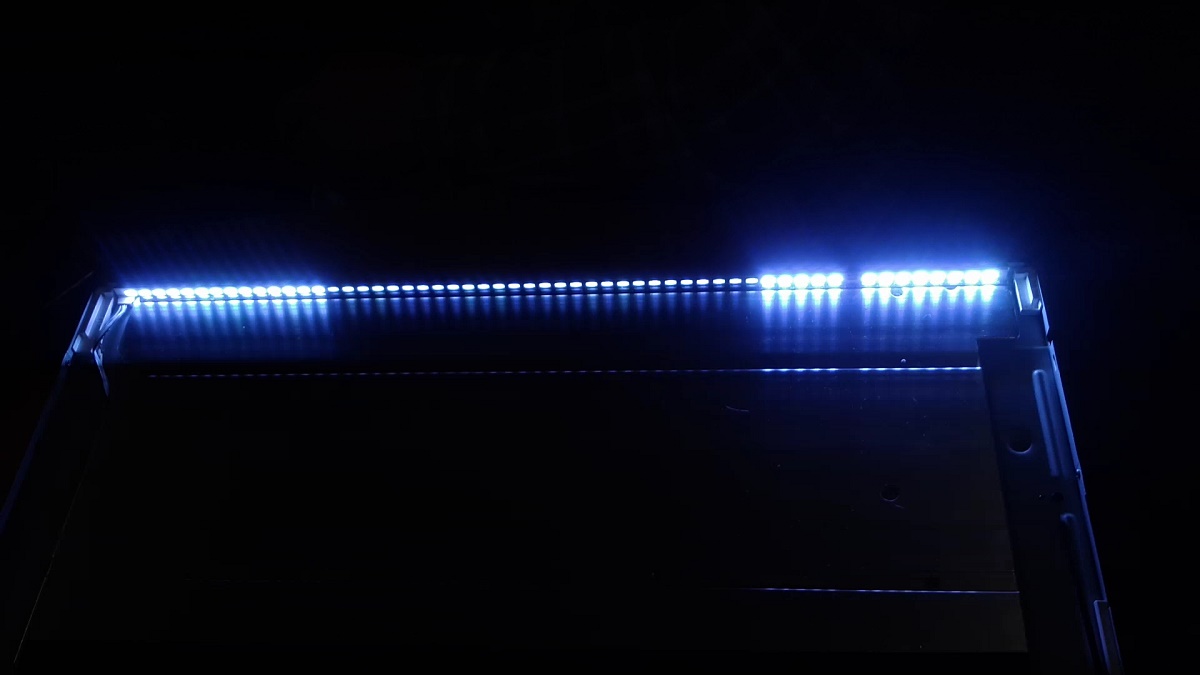

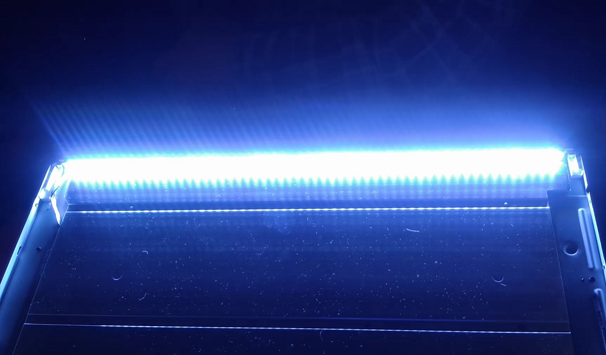

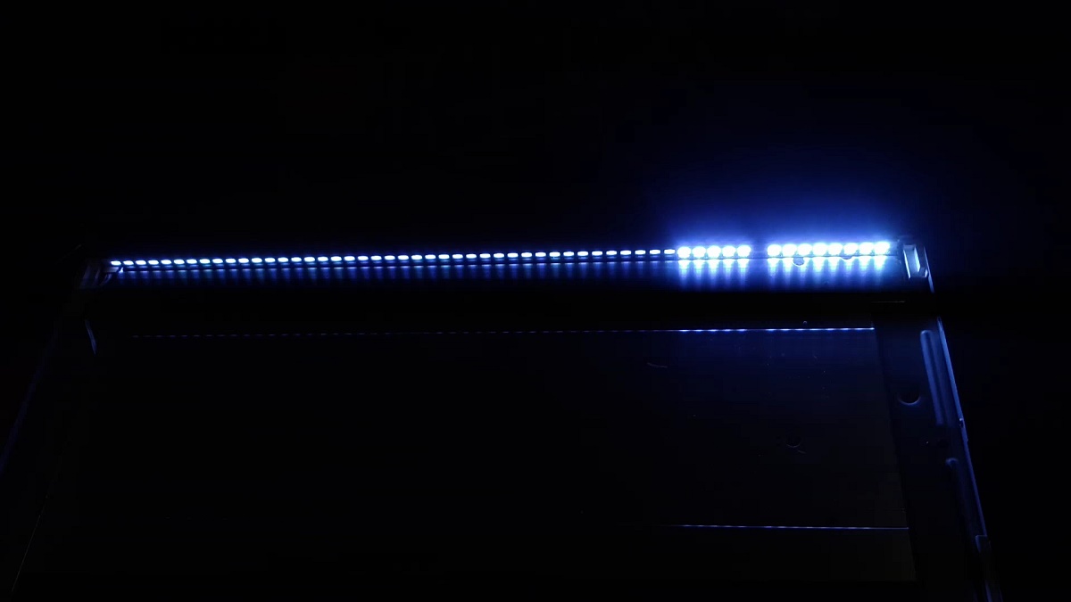

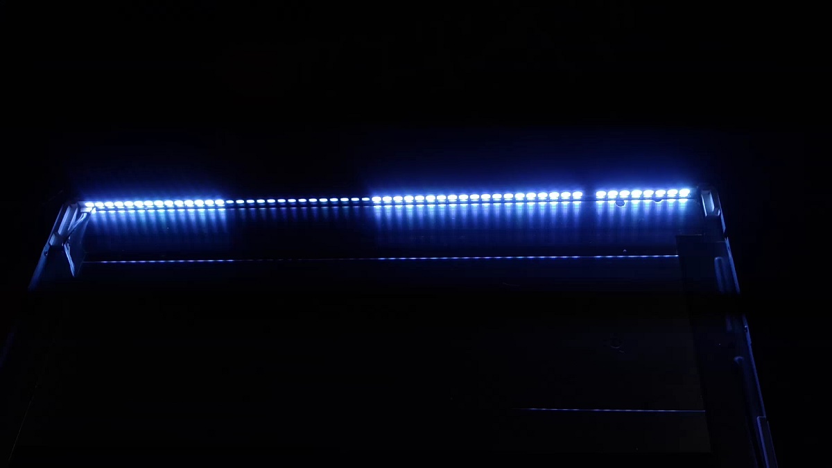

Напряжение на четырёх выводах LED драйвера 89V. На первом и четвёртом выводе есть просадки по току - 0.4мА, на втором и третьем 0.9мА. Разобрал матрицу в ожидании не горящих светодиодов на линейке. Визуально такие обнаружить не удалось. Решил снять на видео и посмотреть, что покажет техника. Получилось вот что-то такое. После включения все светодиоды загораются и горят примерно секунду. Через 1,5 секунды после включения тускнеет вторая секция и гаснет седьмой светодиод в четвёртой секции. По происшествии 0.2 секунд тускнеет и первая секция, однако перед тем, как уйти в защиту она снова загорается ярко.
Кто встречался с таким карнавалом? Что посоветуете предпринять?
Заменить. Только на картинках он не седьмой абсолютно. Пересчитай. улыбка
