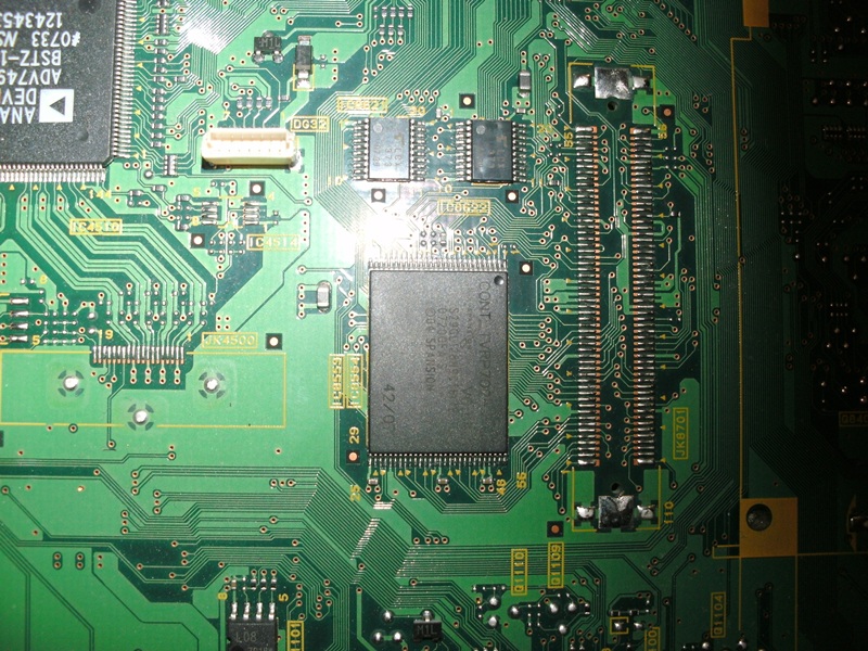

Model: Panasonic TH-R42PV7
Chassis: по мануалу GPH10DE
CPU: MN2WS0039A
RAM (x2): 7TB41
Z9DNC
Flash: CONT TVRP702-2
v 6.580
S29GL128N90TFIR2
Chips: 1) ADAV4422
2) ADV7493B
3) AN15876A
4) MNZSFD7G

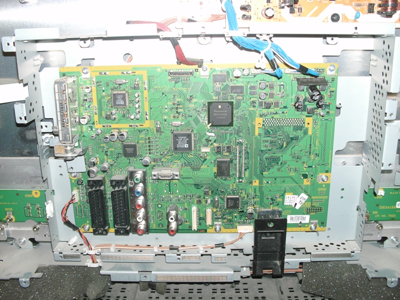

При подаче питания кнопкой на лицевой панели аппарата перещелкивают реле и быстро моргает индикация зеленым цветом (около 10 сек) потом загорается постоянно. Примерно через 2,5 мин. аппарат еще раз щелкает релюхой и мигает 13 раз красным цветом с интервалом 3 сек.
По сервис мануалу (прикрепил к сообщению) это код ошибки соответствует ошибке коммуникации IC8001.
При вводе ТВ в местный режим (снятие разьема DG5) экран загорается белым, по моему это свидетельствует работоспособности всех модулей кроме DG-платы.
К аппарату до меня приложили руку другие мастера, видны следы пайки памяти IC8601 (24с16). резисторы R8601 и R8602 заменены перемычками. Память паялась только с одного ряда, второй - заводская пайка (фото в приложении, по другому выложить не получается).
Больше следов ремонта не видно.
Подобную проблему решили здесь: http://monitor.espec.ws/section31/post1331367.html
Вопрос собственно вот в чем - есть ли у кого флеш-прошивка на данный аппарат или дампы чипов памяти, потому как есть подозрение что дело именно в прошивке.
Следы ремонта
Внешний вид DG-платы

Слил прошивку из IC8601 24c16, вылаживаю ее ниже, может кто сравнит с имеющейся в наличии и рабочей. Кстати на данный момент чип механически заблокирован от записи - могло ли это послужить причиной подобного поведения телевизора? По причине дисковой квоты вынужден удалить сервис мануал из первого поста. Кому нужно - пишите. с радостью гдето выложу.
