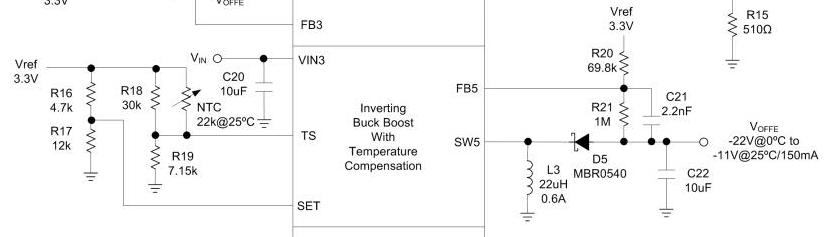

В поиске по ремонту Т-кона нашёл только упоминание о TPS65171 http://monitor.espec.ws/files/006_661.jpg
PDF на неё http://media.digikey.com/pdf/Data%20Sheets/Texas%20Instruments%20PDFs/TPS65171.pdf

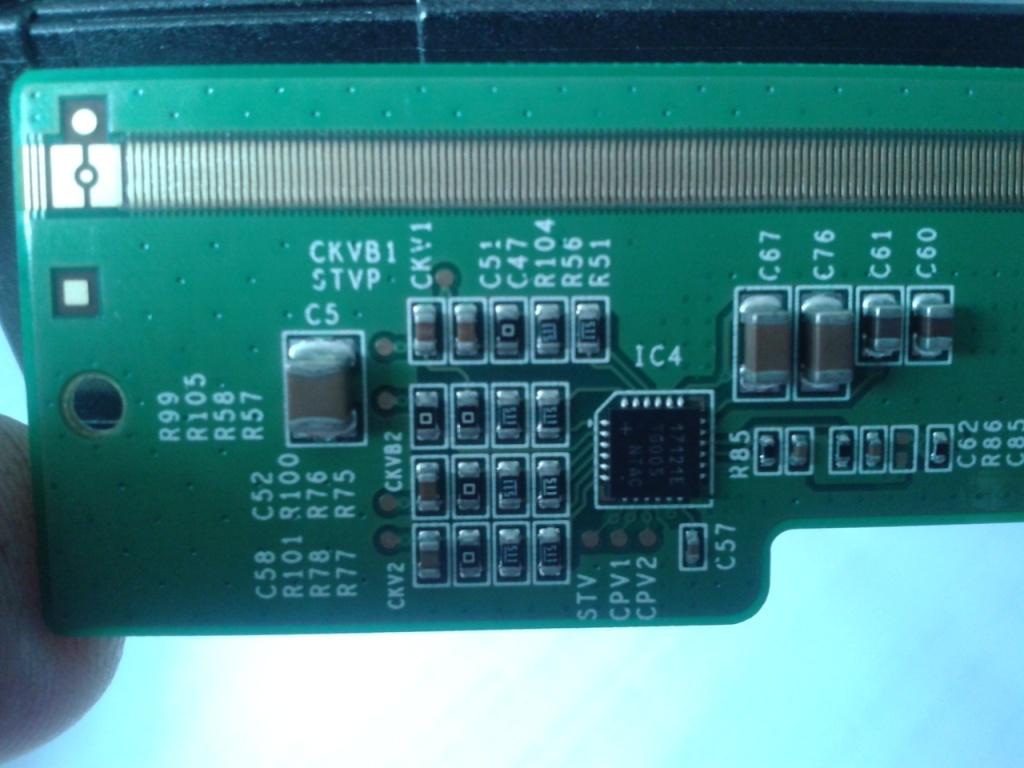

Kvas
Сообщения: 130
Сообщение #14 От 17/01/2014 14:34 цитата
Снял перемычку R104 дрожание прекратилось , но со временем начали появляться вертикальные полосы слева панели .
Когда снял все "нулёвки" нету изо совсем.

Kvas писал:
Снял перемычку R104 дрожание прекратилось , но со временем начали появляться вертикальные полосы слева панели . Когда снял все "нулёвки" нету изо совсем.
ну и нафига ты полез к максу? в хирурги записывайся и режь по живому, так чтоб при ошибке откатиться можно было бы
Kvas
Сообщения: 130
Сообщение #19 От 17/01/2014 20:25 цитата
ну и нафига ? нифига не понял намека Нет ( куски фраз тут не цитатируются , задолбался редактировать )
Продолжу свои изыскания :
Снял также R105 , а контрольные точки CKV1 & CKVB1 прилепил к минусу ( Voff ) - картинка улучшилась ( полосы почти исчезли но с прогревом справа ещё заметны ) .
Видно самого минуса маловато .
Где (чем ) его можно опустить чуток ? или опять нагуглить пошлёте ? неодобрение
