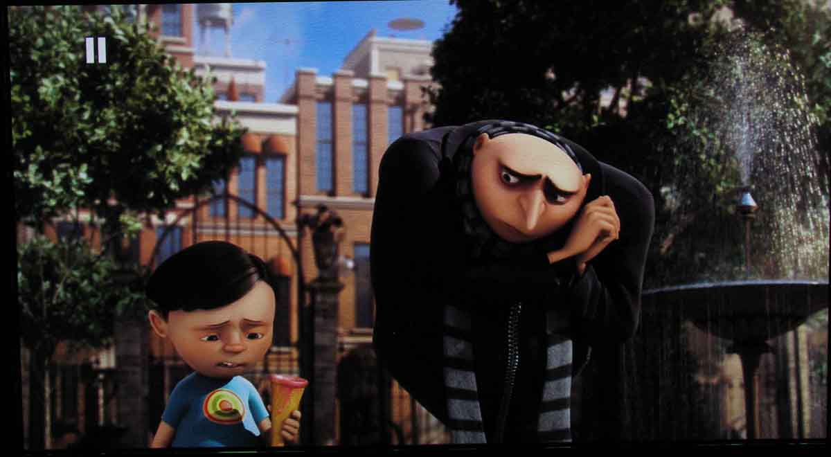

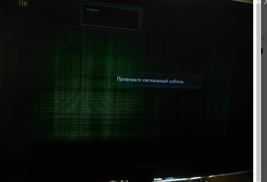

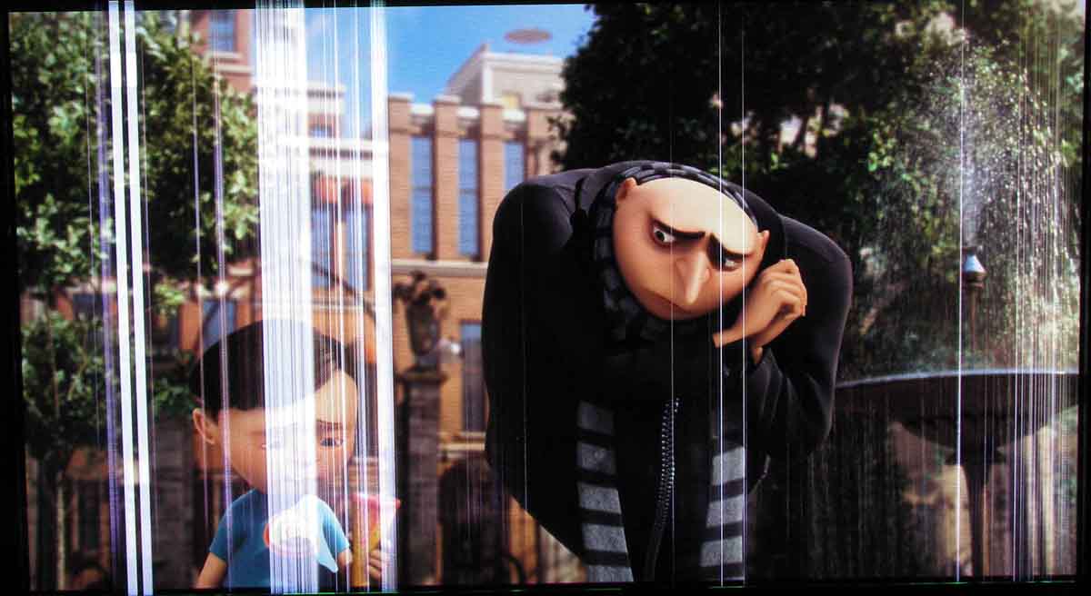

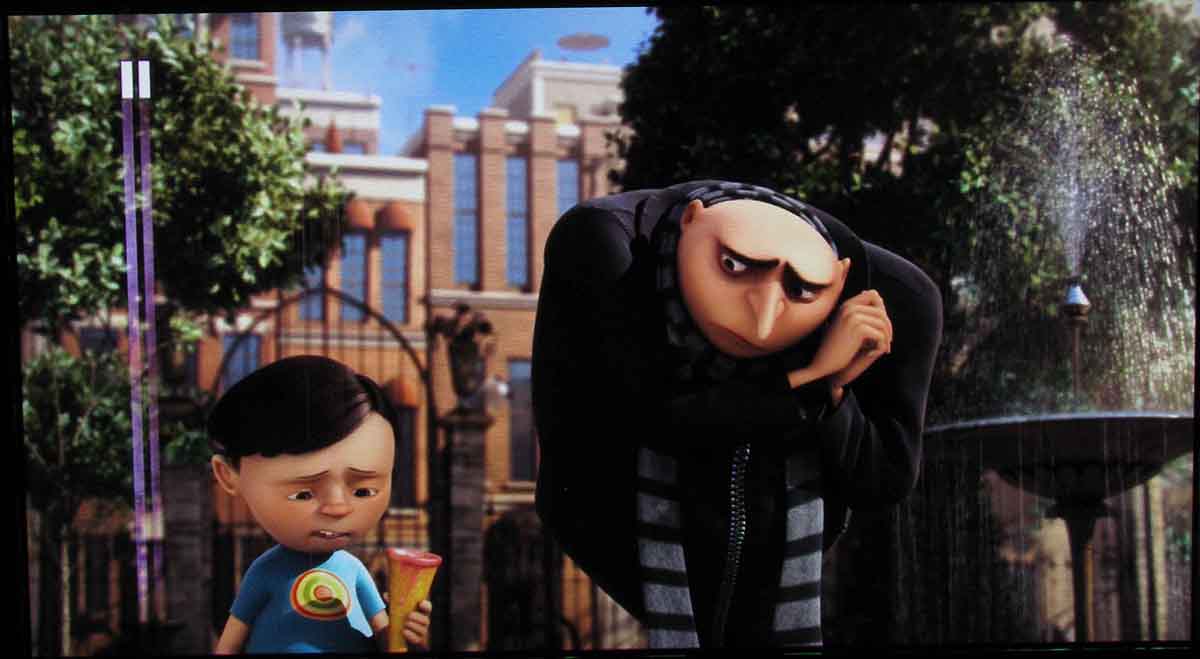

Дефект выражается в том, что сразу после включения телевизор работает абсолютно нормально. Примерно через минуту начинают проявляться вертикальные полосы, "соответствующие" ярким фрагментам изображения. Если смотреть динамическую картинку (обычный фильм, например), практически весь экран "заливается белой грязью" в течение пяти минут.
Если убрать изображние (черный экран), "заливка" постепенно "сама рассасывается" (5-7 минут)
Дефект мгновенно убирается, если выключить и снова включить телевизор или (быстрее) на горячую передернуть разъем LVDS (достаточно даже на полсекунды).

В связи с тем, что вопросы об этом дефекте продолжают приходить в личку, привожу компромиссное решение, которое мне предложил mehanik: на TCON снимаем перемычки от MAX17121 до CKV1 и CKVB1 и садим оба на Voff.
Результат - полосы хоть и продолжают появляться, но "рассасываются" гораздо быстрее: на статичных картинках (например, меню настроек, яркий логотип в одном месте на экране) все так же появлются, но если картинка динамичная (фильм, ТВ-сюжеты), то дефект не проявляется совсем. Полупрозрачные логотипы не дают полос.
Обязательно - обычными настройками телевизора контраст нужно выставить на не более чем 80% (я выставил на 75). Поскольку настройки зависят от входа (они раздельные для ТВ-источника, портов и встроенного медиаплеера) - настроить нужно для каждого источника отдельно.
Если контраста не хватает - рулять нужно максимальным уровнем черного, динамическим контрастом, яркостью и яркостью подсветки - это все пользовательские настройки.
