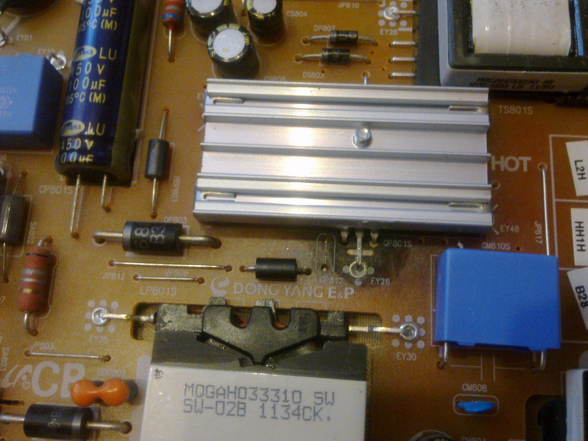

Сообщение #1 От 03/03/2015 21:49 цитата
LED SAMSUNG UE40D5000PWXZG
panel LTJ400HM07-B
t-con S100FAPC2LV0.3 BN41-01678A
MAIN BN94-05523N
IP-BOARD BN44-00473B PD46G0_BDY
Неисправность: еле засвечен экран, посередине три еле заметных полосы, справа налево медленное затемнение до черного. Бп напряжения 5.5 и 12.5. После отсоединения шлейфов матрицы и водружения их на место- экран погас- темно синего равномерного цвета, подсветка работает. Греется транзистор qp801s ( исправен) литы подкинуты. Замечено что бп в рабочем режиме "цыкает". Схемы нет и не нашел ее. Советы типа в помойку не трудитесь писать поберегите свои негнущиеся пальцы.

380 на банке, кондер ср812 замена, лит тоже менял, на коне пока ничего не мерял кроме 12, 5 на предохранителе, с первым хотелось бы разобраться. Да еще непонятное поведение- при включении с матерью на 3 сек подсветка работает ярко, после резко в половину свечения так же секунды 3, далее все нормально, без матери включается сразу и нормально светит.
