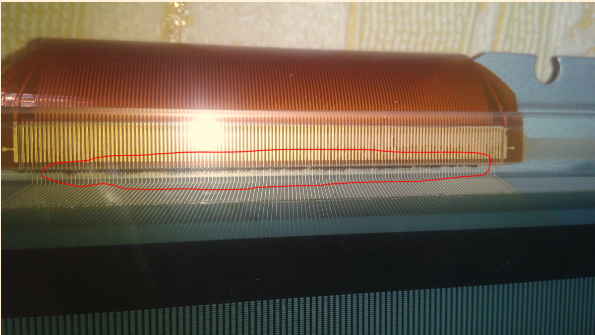

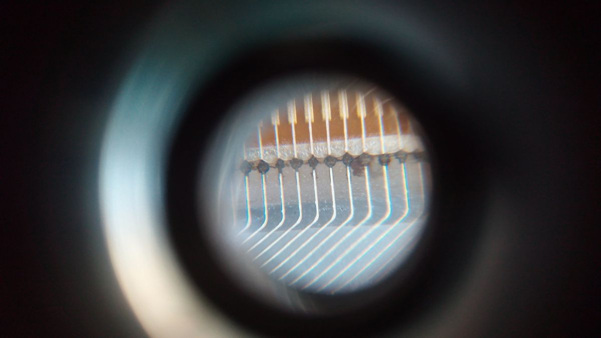

Сообщение #8 От 10/02/2017 14:01 цитата
у меня такая же ерунда
вот проблема
  IMG_20160823_153421.jpg  76.45 КБ  Скачано: 897 раз(а)
  IMG_20170209_171321.jpg  54.81 КБ  Скачано: 746 раз(а)

в наложении шлейфа со стеклом перегрев тонкого слоя клея и подгорание
ДОБАВЛЕНО 10/02/2017 14:14
Макс72 писал:
начал чистить первый шлейф в месте подгорания дорог,счищаются вместе с дорогами,хочу соединить пастой проводящей ток
ДОБАВЛЕНО 10/02/2017 14:17
если получится отпишусь

В общем по совету В.В. я решил рискнуть и заказать за 900 рублей (не так уж дорого) плату сканов, она пришла, но поставив ее я убедился что всё таки проблема в панели! Кто не рискует- тот не пьёт...! Тему можно было бы закрыть, но хотелось бы дождаться умельца Макс72 который как он написал хочет попытаться восстановить контакты панели со шлейфом! Возможно кто-то ещё восстанавливал такие панели? Поделитесь опытом!

Пробовал такое на 50тке. Не хватило терпения. Теоретически (на 50тке) возможно но из за очень неудобной работы между двумя стеклами плюнул на ето . Овчинка не стоит не стоит выделки. И скорее всего полосы будут размножатся из за общего брака.
