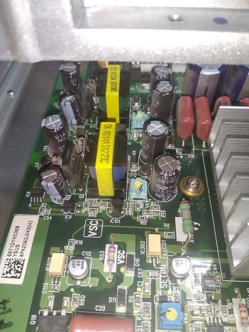

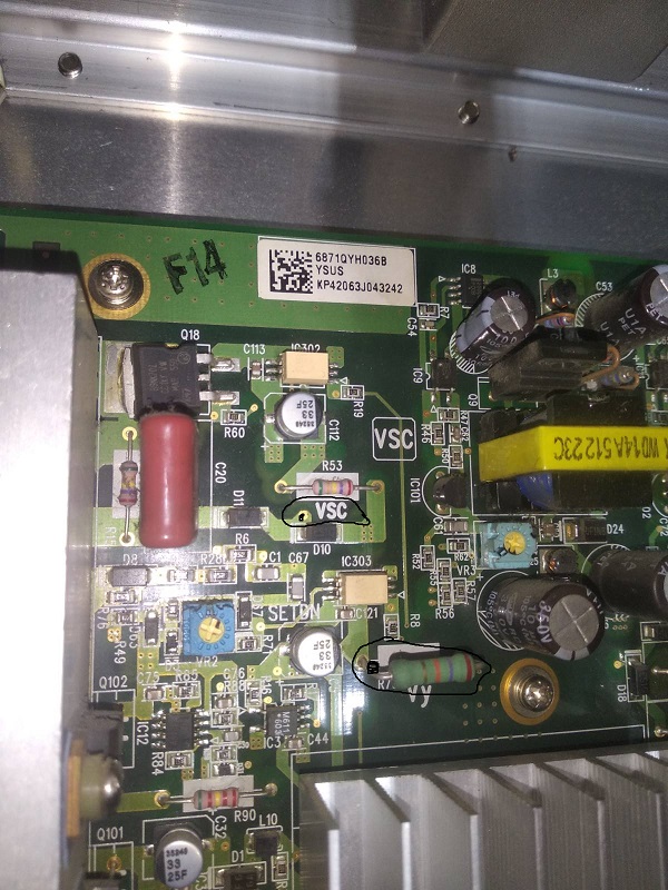

kostikmts
Сообщения: 51
Сообщение #20 От 03/01/2026 19:49 цитата
litam писал:
kostikmts, Vsc, Ve формируются в Y, а не которые в блоке питания.
Vsc=39V Vy=-62V
