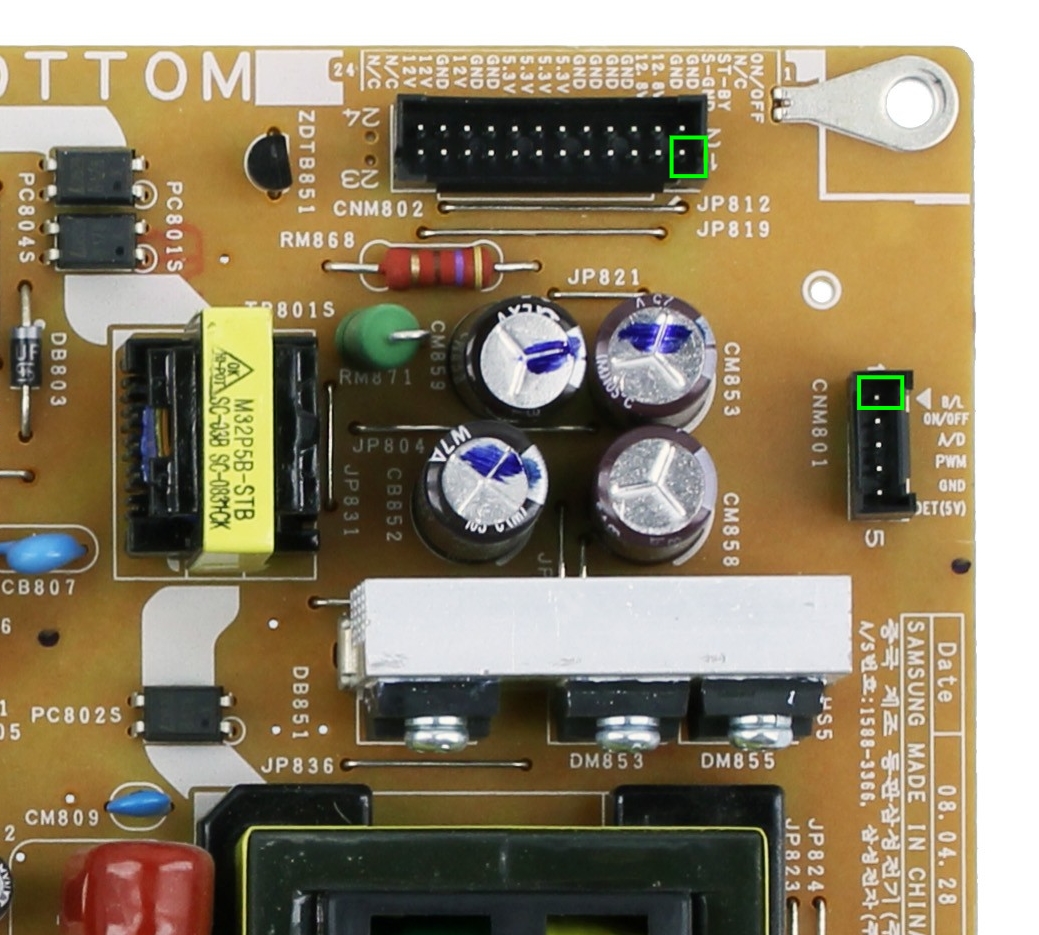

Сообщение #4 От 14/08/2013 17:43 цитата
Thank you Vebs i let you know after checking
ДОБАВЛЕНО 14/08/2013 15:09
green square on the small plug 0 v and the green square on the big plug 3.38v voltage.
There is any other way to test power supply unit without main board?
  44-00209A.jpg  538.97 КБ  Скачано: 718 раз(а)
B.B.
Мастер
Сообщения: 11578
B.B.
Сообщение #5 От 14/08/2013 18:23 цитата
imran khan писал:
Существует ли другой способ проверить блок питания без основной платы?
imran khan, надо подать +5в на CNM801 - on/off, при этом нагрузив +12в лампочкой.

Сообщение #13 От 15/08/2013 16:57 цитата
imran khan писал:
CNM802. Mount resistance 22-100 Om 5W pin 22 & pin 10
CNM802. close pin 1 & pin3. Мain power supply ON.
check the output voltage.

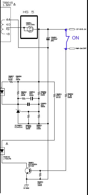

Сообщение #14 От 15/08/2013 17:25 цитата
imran khan писал:
BN44-00209A Power Unit
imran khan , BN44-00209A schematic
  2013-08-15_180904.jpg  28.66 КБ  Скачано: 890 раз(а)

Сообщение #16 От 17/08/2013 15:16 цитата
Thank you very much vebs for such a nice information regarding the problem and all of You.
Now i finally repair this unit and LCD works Fine after replacing
MC33067P (found short pin 4,5,6 and 11,12,13,)
QB802 D1691 (found short circuit B to C)
  SAMSUNG.JPG  27.42 КБ  Скачано: 1204 раз(а)
