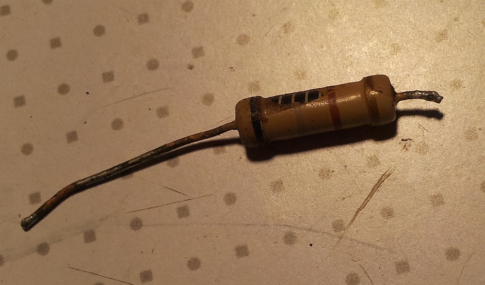

Заметил облезлую краску на резисторе R21 по схеме 68к по полоскам нифига не понятно (черная, серая красная, коричневая) звонится странно скачет показание 40к..51к..72к похоже обрыв.

Сообщение #8 От 25/12/2016 15:42 цитата
писал:
Так резисторы не читаются. Цвета явно не те, да и с черного не начинаются.

Сообщение #9 От 25/12/2016 15:42 цитата
Shutdown, - R21 по схеме 68к по полоскам нифига не понятно-звонится странно скачет показание 40к..51к..72к похоже обрыв.- Это еще, дает вероятность того что, ШИМу ляля и проверь D13 ,FB7, MQ11(7N80) Если, конечно у тебя прибор неврет
ДОБАВЛЕНО 25/12/2016 16:44
-Цвета явно не те, да и с черного не начинаются.- а с коричневого Видно так обгорел что черный стал? Дык , а по другому 1,8к у меня выходит Но все ровно к питанию ШИМа, это не имеет ни кокого отношения

зы. резистор такой был черная полоса первая ибо последняя золотая означает 5% допуск.

Сообщение #14 От 25/12/2016 20:01 цитата
Shutdown писал:
1.8к, а может и 18к. Проще всего прозвонить один виток и умножить на их количество

Сообщение #15 От 25/12/2016 20:46 цитата
Азазелло писал:
Тогда вопрос что ,делает резистор этот вместо 68к

Сообщение #16 От 25/12/2016 21:07 цитата
REKKA писал:
Не знаю, я всего лишь предлагаю способ уточнения номиналов сгоревших сопроивлений.
Могу предположить, что синяя полоска стала чёрной, а оранжевая стала походить на красную. Хотя, очень часто такие цвета попадаются в новых детальках, что у меня сформировалось стойкое убеждение - при приёме на работу колористов, предпочтение отдаётся дальтоникам смех
Ещё могу предположить, что там стоял 1.8к, но БП запускается и с 68к. Если бы увидел фотку платы с двух сторон, то смог бы сделать вывод о том, в какой цепи он стоит и какое сопротивление там примерно должно быть.
