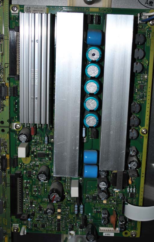

Здравствуйте! Надеюсь на Вашу помощь в решении (или выяснении) проблемы.
На плазме Panasonic TH-R42PV7 чешской сборки июня 2007 года внезапно появилась вертикальная полоса в один пиксель через весь экран. При отсутствии сигнала полоса имеет синий цвет, но находится на экране не постоянно, а как бы "проскакивает" как неисправная лампа дневного света, причем более яркая в 5-6 см верхней части экрана и тусклая далее вниз. На белом фоне ее не видно. на других цветах полоса также меняет цвет. В процессе прогрева телека не меняется.
Доступа к донорским частям не имею. Визуальный осмотр внутренностей не выявил ничего сгоревшего. Что где мерять или на что обращать внимание - понятия не имею. Полосу сфоткал на паре разных кадров.
Если надо фотки каких-то (участков) плат - только скажите каких - сфоткаю.
Шасси - MD-42GH10E1N
Очень надеюсь на Вашу помощь. Заранее спасибо!
ПС. Возможно я и не прав, но кажется это что-то с дата-драйвером, но как его проверить...

RifFox, А ты ещё попробуй . Обязательно получится ! смех А если серьёзно , то эта линейка и линейка PV8 оччень ненадёжны в качестве панелей . Максимум могу тебе посоветовать просмотреть и почистить адресные разъёмы и шлейфы , в районе деффекта . Если не поможет , то можешь огорчиться ! подшучивать, дразнить

Из идей в голове только попробовать воткнуть шлейф из матрицы в другой порт датадрайвера и посмотреть что будет с полоской....

Имеет место обрыв электрода адресника в панеле. Может иметь место разрушение выхода самого адресника - прими мои соболезнования. Вооще то я бы посоветовал не лезть, сам не сможеш поднять (по топику сужу - делитанский подход с рассуждениями и ответами, без обид).
У тебя 3 варианта:
Эксплуатируй как есть.
Тащи в сервис - договаривайся о цене на панель и работы по ее замене (она будет ох какая не малая). Самому менять не рекомендую - надо отрегулировать множество параметров после замены.
Или сделай пересадку нового адресника (50% успеха), но нужен донор и опыт.

не совсем, про 50% писал потому что может быть обрыв адресного электрода или сам адресник. Тут пойди угадай что из них двоих. Мне кажется что адресник более живой чем электрод (сдесь тока гадание на пальцах). Электрод (судя по описанию висит в "воздухе") скорее всего порвало.
RifFox писал:
Насколько я понимаю "адресник" - это что-то в самой панели (матрице)? Там куда все шлейфы идут? Туда я еще не добрался.
это микросхемы на гибких шлейфах расположенные на нижней и/или верхней кромке панели. Эти шлейфы приварены к стеклу. Обычно адресники объединяются в группы через платы. Как разбереш и доберешся до панели - смотри снизу. По линии можеш выйти на проблемный адресник (он управляет вертикальными электродами в панеле).

Captain, огромное Вам спасибо за помощь. Где адрессник я правда уже нашел (он оказался на той части шлейфа которая была с лицевой стороны панели, потому я его и не увидел). Поменяв местами 6 и 1 шлейфы удалось убрать полосу к самому краю экрана. Теперь она вторая с краю. И вот теперь можно слушать советы тех кто говорил "эксплуатируй как есть" улыбка или найти шлейф с рабочим адресником.
