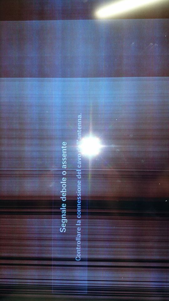

lilicu91
Сообщение #10 От 03/08/2015 16:49 цитата
у меня такая же проблема.... от чего может быть друзя???
  11846329_886293471436357_980177421_n.jpg  106.96 КБ  Скачано: 2641 раз(а)
  11846238_886293458103025_2131089557_n.jpg  103.6 КБ  Скачано: 2199 раз(а)
Евгений373
Сообщения: 4103
Евгений373
Сообщение #11 От 03/08/2015 17:16 цитата
lilicu91, в теме всё написано, или тебе нужно отдельное разъяснение?

Сообщение #13 От 04/08/2015 01:35 цитата
был такой дефект, правый отваливался если смотреть с лица тв., планкой вверх, прижал резиной и забыл...
levsha
Сообщения: 808
Сообщение #14 От 08/08/2015 23:55 цитата
попробуй слегка прогнуть матрицу справа. если дефект проявляется от "механики" - то это типа дефект матрицы , но вылечить можно....но трудно. Сначала ставь цену вопроса. В форумах по этому поводу безлич тем, если медленно читать , можно понять суть ремонта,.даже в картинках.
ДОБАВЛЕНО 08/08/2015 23:06
также в помощь резиновые прижимы, хотя можно и утюгом через бумажку пройтись....да поможет тебе гугл и этот форум.
