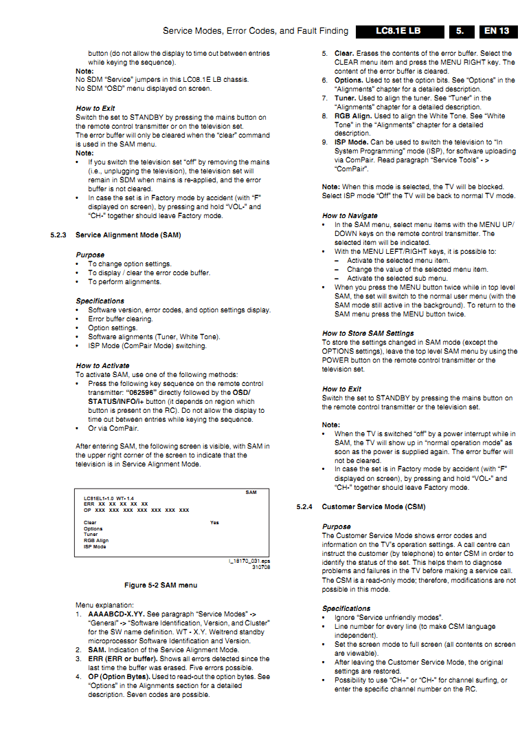

vik1xar
Сообщения: 5
vik1xar
Сообщение #8 От 08/07/2012 23:54 цитата
Иван Зенин писал:
Не нужен там пульт.На плате перемычку запаять.
Про перемычку не нашел "062596"+menu или через ComPair.[img]
  pic1.png  170.74 КБ  Скачано: 1069 раз(а)
Иван Зенин
Сообщения: 6784
Иван Зенин
Сообщение #9 От 09/07/2012 08:19 цитата
vik1xar, попробуй вот это
