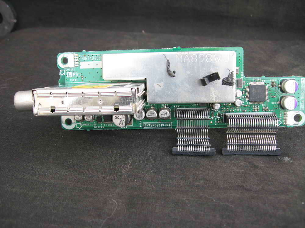

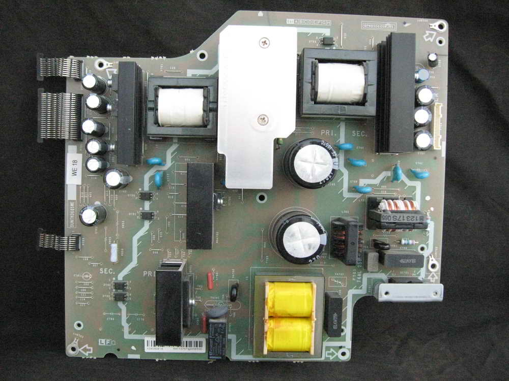

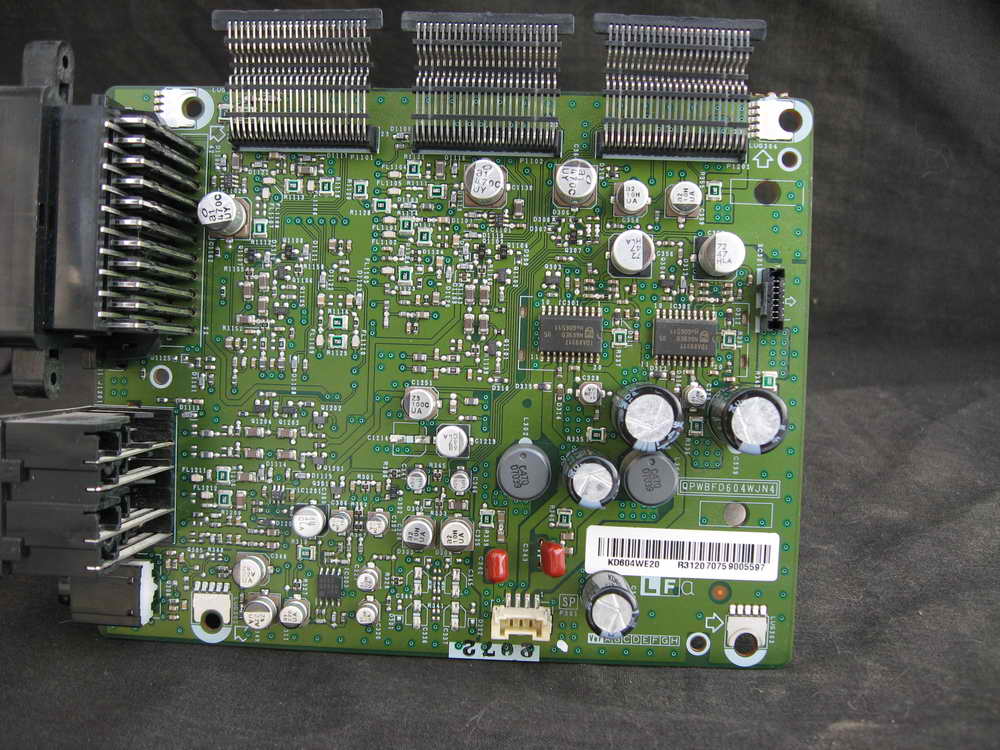

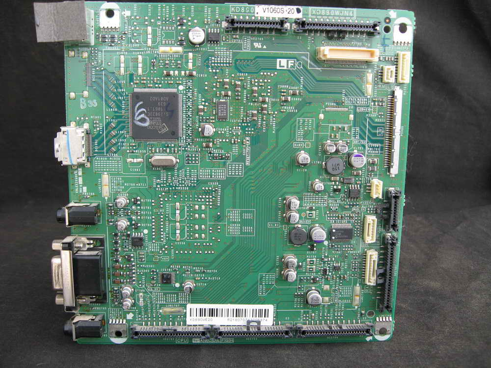

Телевизор Lcd Sharp LC-37SD1E
Состав
БП QPWBSD605WJN5 (DUNTKD605WE)
Main SSB KD890 XD890WJN4 (V1060S.20) (KALEX3K688)
Tuner Bd QPWBND609WJN4 TD1318af/ivp-3
AV блок KD604WE20 (QPWBFD604WJN4)
Всех с наступающим!!!
Поступил телевизор Lcd Sharp LC-37SD1E сам произвольно переключается, с ТВ на АV и другие режимы спустя 5 минут,
Мои действия: панель кнопок отключал, приемник пульта отключал, c пульта батарейки отключал.. Помогите разобраться, в чем проблема может быть
Извиняюсь, тему отредоктировал...
  бП.jpg  89.38 КБ  Скачано: 769 раз(а)
  SSB KD890 XD890WJN4 %28V1060S.20%29 %28KALEX3K688%29.jpg  130.94 КБ  Скачано: 839 раз(а)
  Tuner Bd QPWBND609WJN4.jpg  81.96 КБ  Скачано: 662 раз(а)
  AV блок KD604WE20 %28QPWBFD604WJN4%29.jpg  132.68 КБ  Скачано: 696 раз(а)

serq98 писал:
Подскажи пож у этого телевизора при дежурке, на Банке 310v должно быть?
Прекондея помоему нет в этом БП и такое напряжение - нормальное, но если есть, то маловато.
Ну и какие напруги на выходе у БП?

Сообщение #3 От 30/12/2013 20:49 цитата
serq98, корректор врят ли в дежурке будет активен (если он есть конечно голливудская улыбка ) и действительно что на выходе бп?
