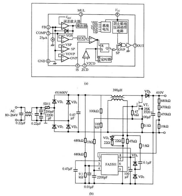

Телик не дает никаких признаков жизни,начал с проверки блока питания,сетевой предохранитель цел,напряжение на фильтрующих конденсаторах по сети есть+267В,на выходе БП если я правильно понял стоит полевик SD20N60 на затворе которого ничего не наблюдается,с обратной стороны платы стоит маленькая микруха(8ног) 5501А,запуск БП осуществляется от нее если я правильно понимаю,или может я чтото ишо пропустил,схемы естественно нет,могу выложить фотки плат.

Сообщение #3 От 20/05/2010 12:53 цитата
НПР писал:
Сравни с этой
