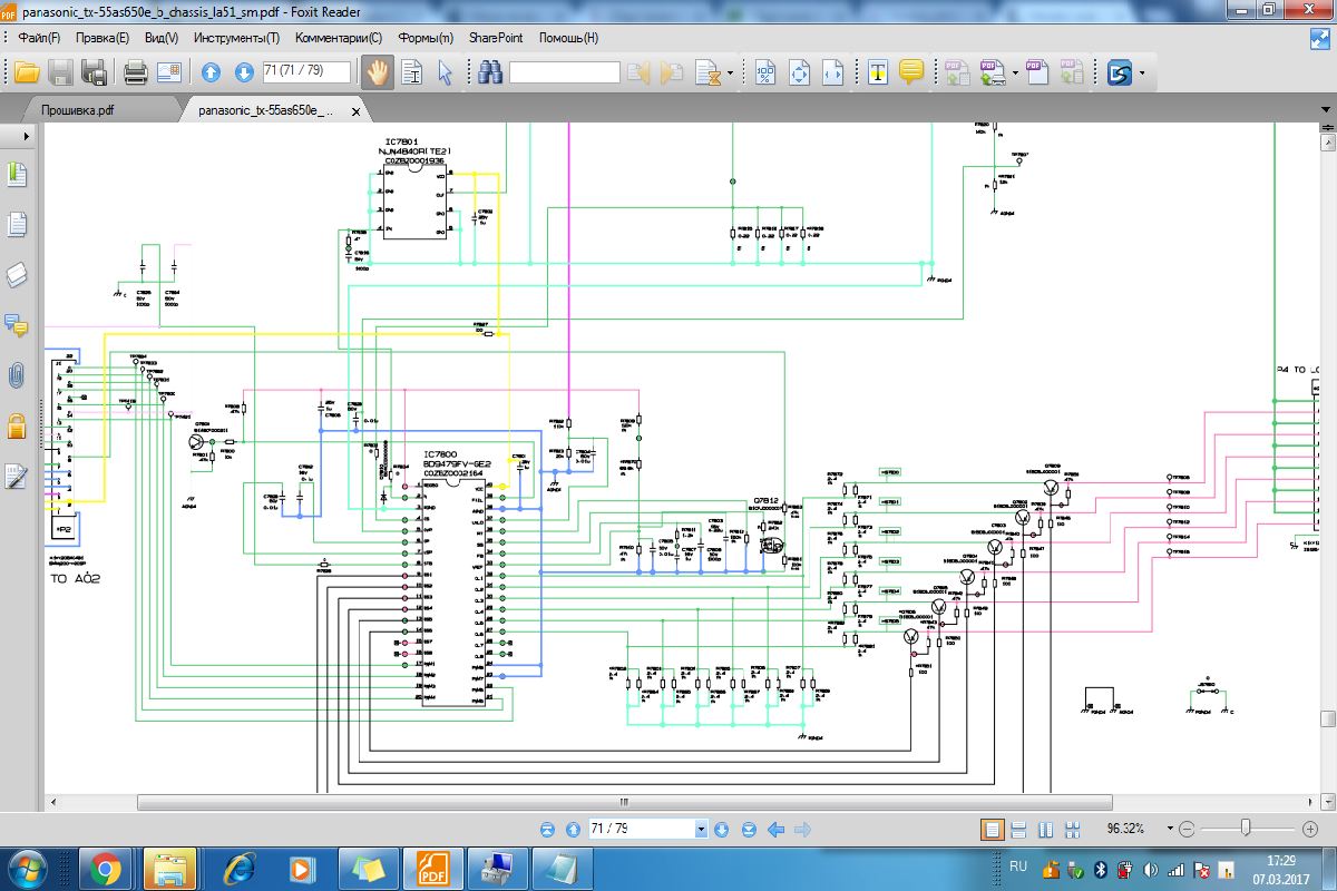

Схема взята из мануала,архив прилагаю.
Зкачал мануал с таким же блоком питания по адрессу http://archive.espec.ws/section1/file34563.html

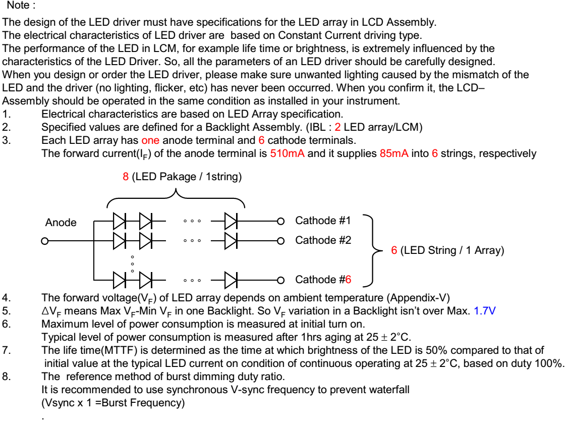

для панели LC470EUF (PF)(F1) ,6 планок по 8 светодиодов с общим током 510ma по 85ma на планку.общее напряжение 71в,на блоке питания 42(47)pfl6008 написано 63в...71в
прикрепляю выдержку из мануала панели.

Может даже наоборот сильно большой ток светодиодов(или напряжение)подается с драйвера.

Появилось свободное время собрал почти родную подсветку 5 каналов по 10 светодиодов.что бы убедиться.что блоки работоспособны.
Все работает.По мануалу ,важные уровни регулируются на входных сигналах BD9479
5 pin -OVP(резистор R7821)-при увеличении уровня,(увеличение номинала R7821)-срабатывает защита,значит для увеличения кол-ва светодиодов нужно R7821 уменьшать.(диапазон 10к-18к)
33 pin-VREF(резистор R7870)-тут пока не понятно.По мануалам с больших диагоналей номинал R7870 должен увеличиваться с увеличением нагруки,а реально уменьшив его до 47к ,перестала срабатывать защита.

lavr2, если все правильно понял по даташиту на BD9479FV (график на стр.8), то так и должно быть. При уменьшении номинала R7870 увеличилось напряжение Vref, соответственно увеличился порог срабатывания защиты по току.

lavr2, график, который Figure 9. Прямая линейная зависимость. Чем выше Vref, тем выше максимальное падение напряжение на токовом резисторе Vrctl ( тоесть ток в цепи подсветки) до срабатывания защиты.
