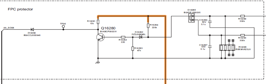

Здравствуйте. Проблема в следующем. Сгорела подсветка,светодиоды были все пробиты. Поставил новый комплект. Яркость свечения очень слабая. На каждую рейку напряжения всего 15 вольт. Тока почти нет. Проблема оказалась в следующем, на минусе разъёма led, 4 транзистора q28 q27 q26 q25 ,включены параллельно. Q27 пробитый. Его выпаял тв включил все ок. Вопрос что за транзистор ?
Соседние звонятся не понятно, я уже не уверен что это транзистор. Может быть стабильно или тиристор. Схемы на этот блок питания нет . Может кто сталкивался подскажите пожалуйста.

Спасибо скорей всего mmbt5551

у меня на транзисторе надпись плохо видно . они перегретые Больше склоняюсь к G1.G

Ну так ты вбей в поисковик следующее словосочетание: "SOT23 G1.G"
При этом отобразятся следующие варианты:
"G1 SMD NPN транзистор SOT-23 (MMBT5551) g1-sot-23"
"MMBT5551LT1G MMBT5551 SOT-23 2N5551 SMD NPN высоковольтный транзистор 5551 Mark G1"
"MMBT5551 2N5551 G1 0.6A/180V NPN SMD SOT23"
Мультиметр в режим прозвонки диодов. Красный щуп - на Базу, а черный поочередно на коллектор и эмиттер. При этом БЭ и БК - должно звониться как диоды.

да . б-к- в одну сторону 500 ом в другую ничего
б-э в одну сторону 200 ом в другую сторону 500 ом
к-э в одну сторону 500 ом в другую ничето

говорун, В режиме прозвонки диодов. Нужно измерять не сопротивление (Омы), а падение напряжения (милливольты).
При прямом подключении - должно быть падение напряжения. А при обратном - обрыв.
Конечно же, всю обвеску нужно убрать...
говорун писал:
да я думал на mmbt 5551. соседние звонятся не понятно. тогда надо все менять?
Они ведь параллельно стоят? значит все менять.... Если запараллелены, то прозвонка может быть ложной...

я выпаивал. a q27 был пробой б-э.

вчера получил mmbt5551 . Поменял все 4 шт все работает .
ДОБАВЛЕНО 17/06/2021 03:52
проблема решена.
