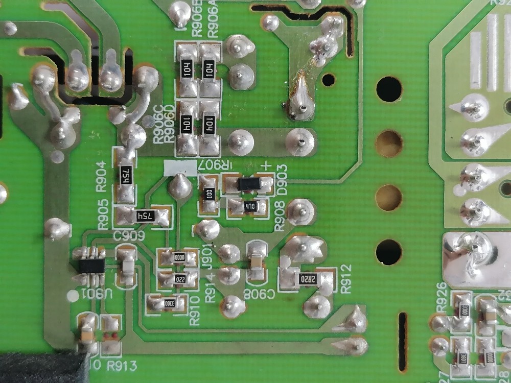

Main Board-CV59L-E
Cpu - TSUMV59XU-Z1
Spi Flash - 25Q32
Tuner - CDT-3NP5l1-10
Panel - LC185TT2A
блок питания HKL-190401
Подскажите пожалуйста не могу найти ни схему ни отчетливого фото блока питания HKL-190401 на этот телевизор нужен номинал резистора по позиции R907 неодобрение

LEONID59R, фото выложи где этот резистор стоит. Но думаю этим резистором не закончится.

s.fed, уже много что поменял и резисторы выгоревшие и мосфет и пред на ней. рядом вот с диодом D903 расположен резистор R907

Резистор в подобных БП ставят на 4,7 - 22 Ом в вашем случае 10 Ом похоже. К замене готовьте так-же микросхему ШИМ и конденсатор на 400 вольт (150.0 х 400v или что там стоит)

Скорей всего и шм надо меять,

благодарю всех! резистор поменял 10 Ом не заработала буду искать шимку малой кровью не хочет чиниться )

шимку заменил OB2273MP! включил все заработало)) классно! всем огромное спасибо кто отозвался и помог
